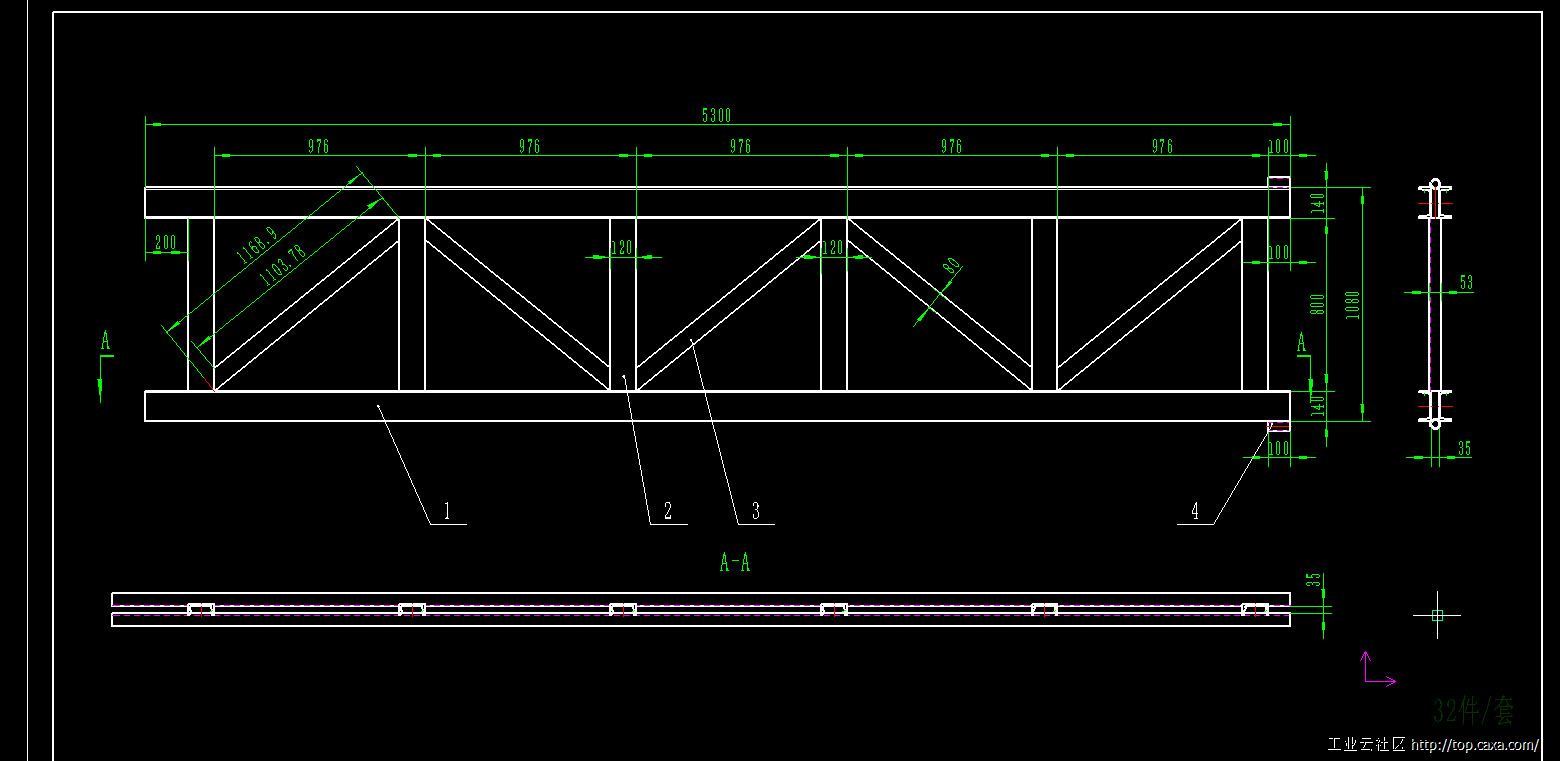

我不是给你说了,我这图简单,标尺寸不需要那么麻烦,什么公差。粗造度,都不用标,说句不好听话:就是方案草图(其实也不能这么说,工人做熟了,好多尺寸不用给它标)你就是A2纸,放到A4上打,尺寸放大,照样不拥挤。当然了,你尺寸必须放大,反正就那几个尺寸,

像这种图,够简单吧,我就是在A2图纸里作图,放到A4纸里打印出来。照样看得清,当然,前提,我尺寸比例,已放大了,只是局部放大字母,没放大

不是说了嘛,只要你改大文本样式里的字体大小,所有的字都会大的,对于局部放大这类的文字,只是对以后的标注有效,以前的不会改变。你准备要这样用的话,要先设置好所有的样式,保存在模板里,以后就用这个模板画图。可以作几个不同的模板。

你那只是单纯改了文字,箭头大小,箭头边线超出尺寸线多少没动。文字距尺寸线多少都没动。

所以要你设置好全部的样式,保存在模板。
你这个是特殊用法,只能先设置全部的相关的样式

楼主表达的问题是:1.只能打A4。2、A4标题栏占比太大。3、A3缩到A4打印时,不能随心调整全局标注尤其是局部放大的字体。
这种使用场景也不少,最好是caxa开发设计能把局部放大字体也改为随文本字高一起变化。目前直到2018的版本,都是局部放大字体不跟随文本风格和标注自高变化。
任何东西都有这一类的不完美,有时候只能自己麻烦点,想办法将就了。

全局比例缩放也是不行的,A3图幅用A4打出来后标题栏缩小一半,即不符合国标也不方便签名的,有点小了,,,,所以要用A4打印机最好就用A4幅面,只有A3打印机就用A4和A3幅面画图,画不下就一个视图画一张纸
