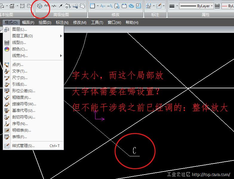

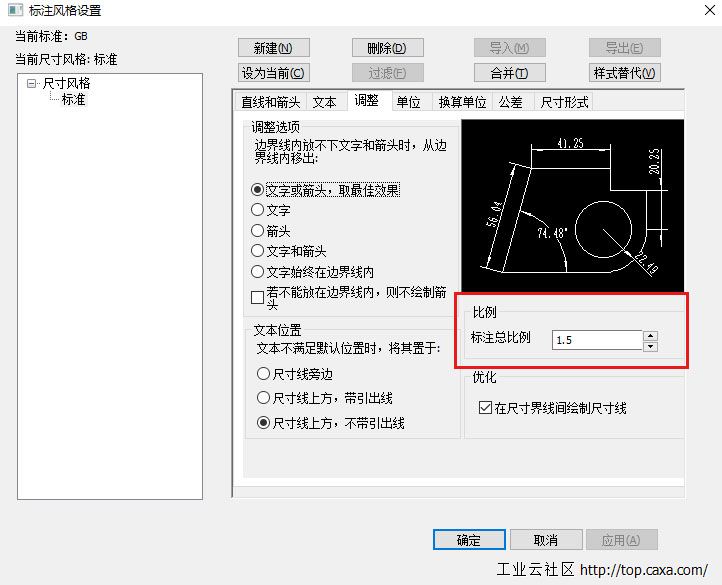

由于公司打印机只能打A4纸,所以,我把所有A3 A2纸的尺寸都给放大了。在“调整”选项里,有个:标注总比例:放大1以上倍数:比如:1.5了,1.8了等。这样尺寸字体,箭头都整体变大,打在A4纸上也能看清,但是也有的尺寸它不放大,比如:局部放大,引出的A、B、C字母了,还是很小,它好像是个块,每次都要编辑它去改它的大小,太麻烦了。怎么设置它。让它也跟着变大?

[img=110,0]http://top.caxa.com/tools/ajax.aspx?t=image&aid=54515&size=300x300&key=HWvmDuf[Sde2Z57DcMJSYw==&nocache=yes&type=fixnone[/img]就是在这调。

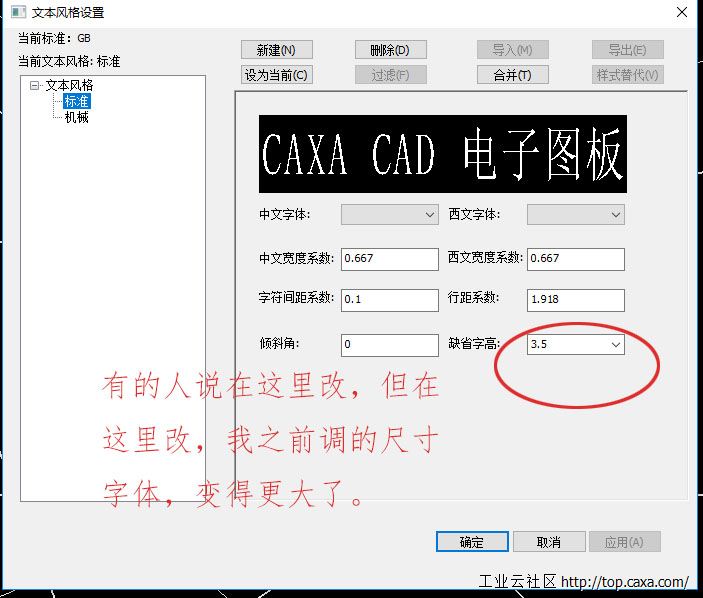

 楼主| 发表于 2018-6-7 08:55:57 | 显示全部楼层

不光是尺寸风格要放大,所有的其它风格也要放大才行,

就是找不到这个局部放大,字体的单项设置。界面。

不行啊,caxa没有整体调整的设置,只有比如形位公差、基准符号、不好调整大小,没办法,就那个几个,手工一个一个放大就行了

只有A4打印机出图的话,就不要用A3,A2的图幅画了,全部用A4的图框画图,将图形缩小,这样就不需要考虑整体比例问题了,A4图幅画图,A4打印机出图,符合国标了,如果一定要用A3,A2画图就拼图打印吧,用胶水粘粘
