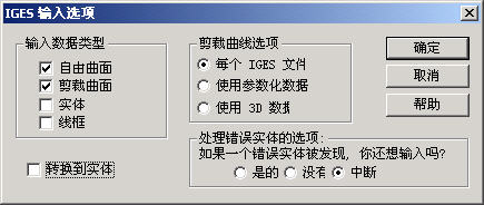

按上图所示设置,确定后开始输出。 在实体设计中输入IGES文件:点击文件——输入,选中要输入的IGES文件,打开,会出现如下对话框:
按上图所示设置,确定后开始输入。
