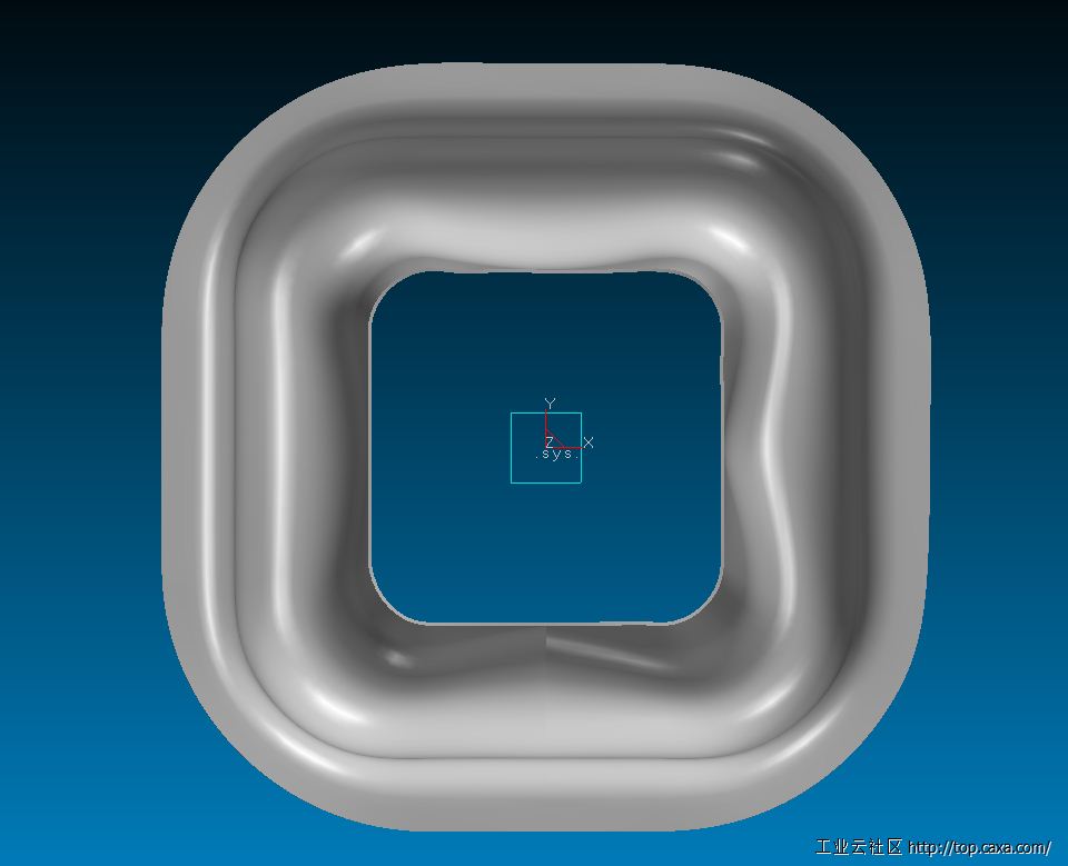

 楼主| 发表于 2011-8-17 22:01:00 | 显示全部楼层
恩,之前我也试过固接导动,是可以的,用双导动线可能会有多余的约束造成加厚的算法无法算出来吧。

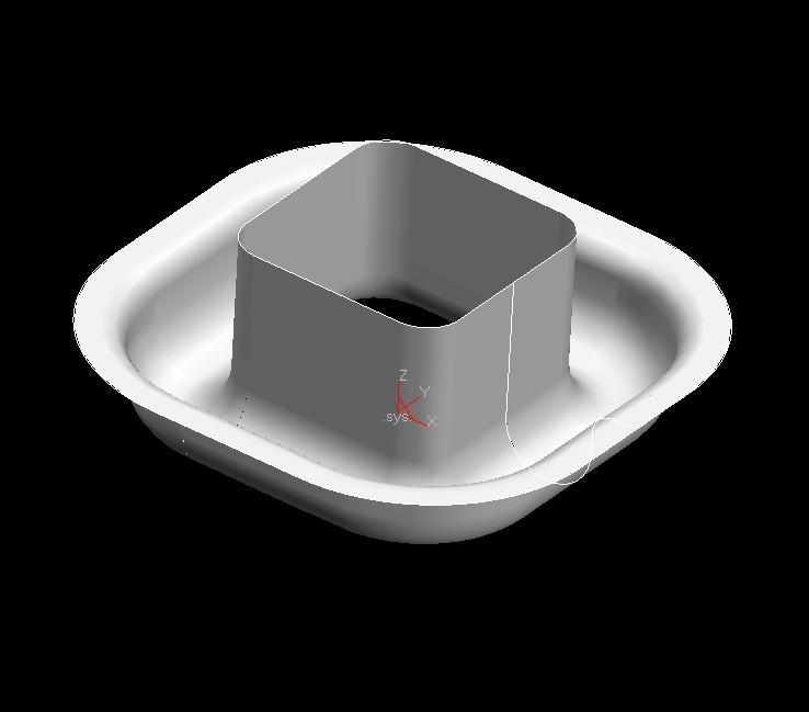

发表于 2011-8-17 16:03:00 | 显示全部楼层
回复 10# 五月水 的帖子
这个图用固接导动就可以。你看到分成的两部分可能是因为我把连接点给打断的缘故
73
49
49

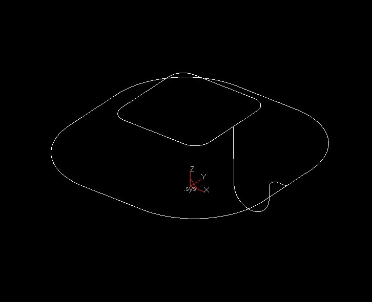

发表于 2011-8-17 16:21:00 | 显示全部楼层
连接点打断
先做成这样一个曲线,打断连接点
先做成这样一个曲线,打断连接点
用固接导动,单截面线。左右生成面,缝合即可.

发表于 2015-4-3 14:35:43 | 显示全部楼层
双导动可以做,先做一半,然后镜像一下,可以加厚生成实体
