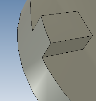

筋板与圆盘先交部分怎么用实体设计画出?

在特征菜单里面有一个筋板指令,大家有用过的没?

如果非要与底面的圆弧重合,只有像2楼那种,筯板的上表面是曲面。

我画的那张图,请用2011r3实体设计打开。我用的是旋转的方法,应该符合楼主的要求。

如果筋板的上面是平面,与底面相贯时,就是一条直线段,不可能是圆弧。
jzlbh 发表于 2011-11-30 16:01:00
非常同意!要是面与面可以使用表面匹配达到效果。可是偏偏筋板相交的部分是一条线?请教高手,如何处理。!

旋转?我打不开2011版本!能否麻烦你传点图片?或者能找个低版本的吗?我用的是2007

一定要面匹配么? 草图拉伸

对,生成二维图非常明显,是直线。
