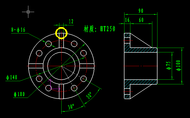

如果所示4个筋板形状,怎么画出?
筋板与圆柱相交,我已经用表面匹配方式解决。
现在请教高手,那个筋板与直径180的圆盘相交的部分(也就是黄圈的位置),怎么用实体设计画出?

好好分析下这个图,这个图有个问题呢

不知道对不对,就大概弄了两分钟。请用r3实体打开。
设计2.ics

图有问题?我没有看出来,请说明一下?

如果筋板的上面是平面,与底面相贯时,就是一条直线段,不可能是圆弧。

请用2011r3打开

我打不开,能传图,详细说明吗?
