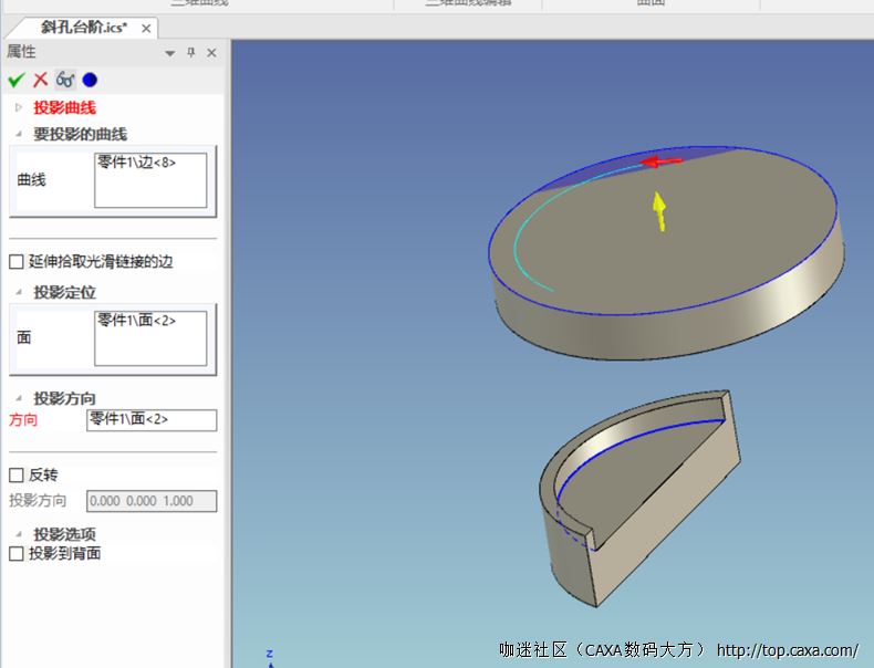

 楼主| 发表于 2018-11-11 17:44:28 | 显示全部楼层
斜孔台阶.ics (104.5 KB, 下载次数: 8121)
18
119
455
455
 楼主| 发表于 2018-11-12 09:45:27 | 显示全部楼层
反复试了,只有当这个半圆中心小于中心线0.5mm时,底部斜面交线投影不反转

 楼主| 发表于 2018-11-12 21:38:28 | 显示全部楼层
回复 14楼happyrat的帖子
1.png 这个是过圆心半圆,投影是反的
18
119
455
455
 楼主| 发表于 2018-11-12 21:48:57 | 显示全部楼层
回复 14楼happyrat的帖子
2.png 这个小于半圆,曲线投影是正的
18
119
455
455
 楼主| 发表于 2018-11-12 21:55:44 | 显示全部楼层
回复 14楼happyrat的帖子
3.png 目的是想做这个直纹面,切掉斜孔负角,方便加工。

 楼主| 发表于 2018-11-15 21:34:34 | 显示全部楼层
回复 18楼koutianping的帖子
投影线.png 我也用2019版本试了,也是反转的。
28
194
11138
发表于 2018-11-16 20:44:55 | 显示全部楼层
好奇怪啊,我自己画一个投影就是正的,用楼主的文件投影就是反的,同样在楼主的文件里面画新的也是反的,楼主是不是没有直接在19里面画,而是用19打开的18啊!或者你]绘图步骤是怎样的呢!
