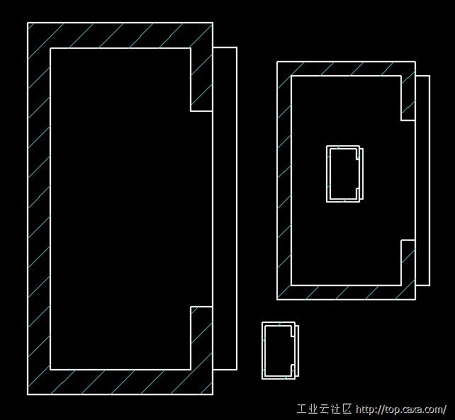

CAXA2016块消隐功能无效问题

应该不会这个样子的,能提供下你的文件吗?

这个问题确实存在,请暂时先拖动尺寸线两端的夹点来解决此问题。

这个问题记得以前修改过,麻烦您提供下图纸。方便我们确认问题。

这个问题在本地没有试出来,也请您提供下图纸。

附件已上传,请看9楼

9楼的图形是用多段线组成的,是有这个问题。
应该要重新设计运算机制了。
分解右边的多段线,就正常了
不过我重新画个一样的,就不会,不知道是什么原因

本地验证确实存在,已经反馈,谢谢!

今天画了张图,块无法消隐,置顶也不行,看来2016版块消隐有问题

你好,请详述下具体的操作过程,或上传下出问题的图。
