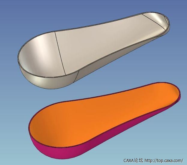

请教这个怎么建模

 楼主| 发表于 2013-7-11 21:56:30 | 显示全部楼层
回复 26楼kemeecn的帖子
我知道怎么做,但我想问中间显示的线条怎么消掉,如图中第2个的样子。

发表于 2013-7-11 22:11:03 | 显示全部楼层
26楼,没必要曲面补洞和转换成实体这两步,曲面生成后直接曲面加厚就可以了。
