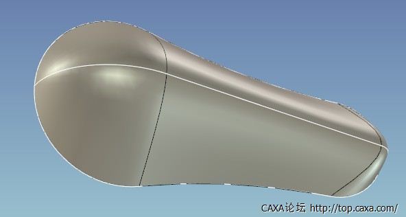

请教这个怎么建模

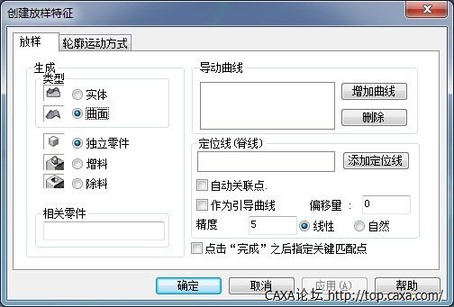

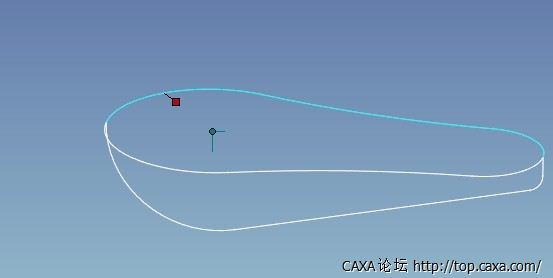

发表于 2013-7-11 12:39:32 | 显示全部楼层

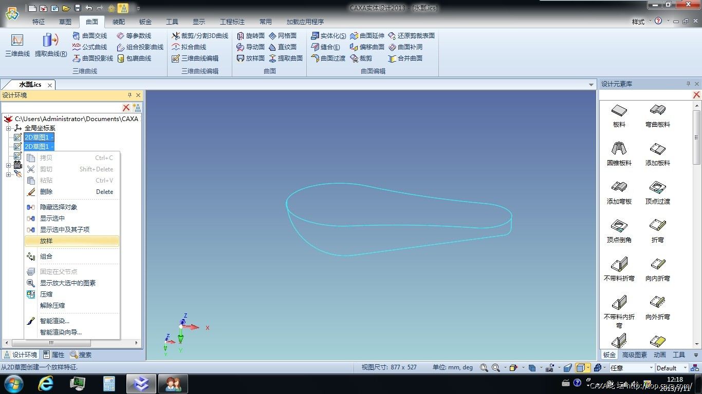

下面是我的做法:
1、绘制三个草图,水平方向的那个图要分成两半
2、在设计树中同时选中三个草图,右击——放样
3、在对话框中单击“曲面”放样类型

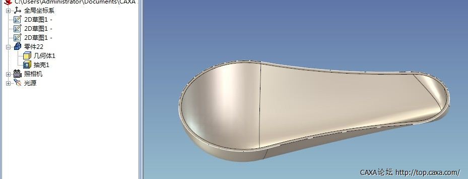

得到结果:

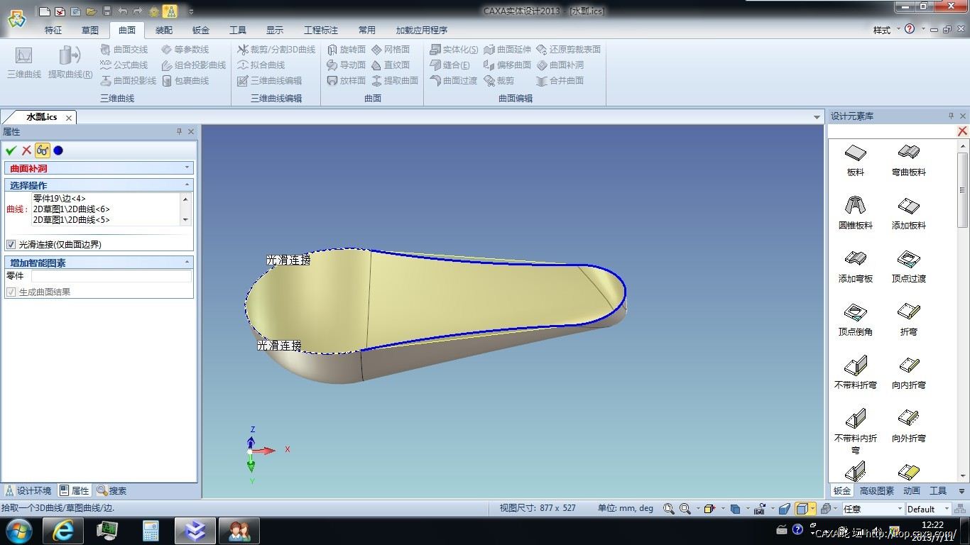

4、曲面补洞建上顶面

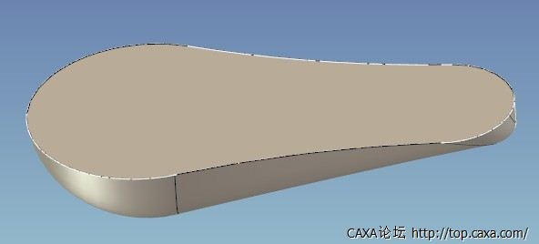

5、实体化
6、抽壳

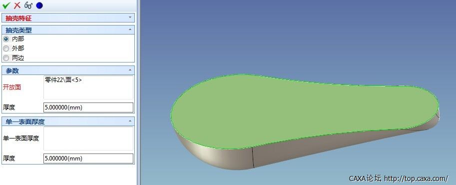

484

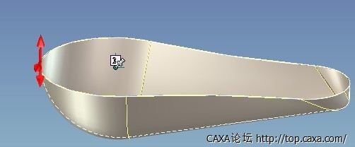

发表于 2013-7-11 12:54:54 | 显示全部楼层
编辑时图片的顺序是对的,但编辑完成后的顺序就不对了
