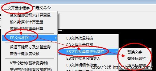

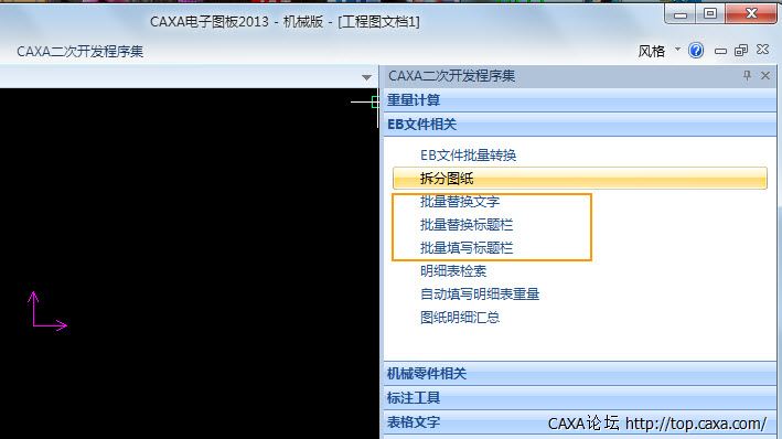

发表于 2013-3-30 22:08:23 | 显示全部楼层
可以实现,CAXA二次开发程序集里有一系列相关的批量操作功能!!
20
325
1755
1755

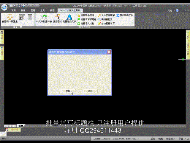

发表于 2013-3-30 22:10:53 | 显示全部楼层
可以的。marswu的二次开发小程序就可以实现。这个是2007版的二次开发截图:
2011,2013的二次开发程序,本版就有。
【CAXA二次开发程序集2009,2011,2013版】
http://top.caxa.com/showtopic-1655.aspx
