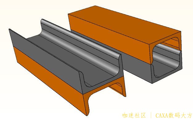

自定义截面怎么设置呀,比如两个槽钢对扣到一起
734
2078
30606
发表于 2021-12-31 19:18:37 | 显示全部楼层
元素库中调出槽钢后或拉伸出槽钢,
再用“三维球”很方便拷贝、旋转、装配成组合体。
如下参考!

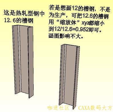

怎么放到型钢库里
734
2078
30606
发表于 2022-1-6 10:49:24 | 显示全部楼层
画型钢多数都不是用于生产,
而是为画实体图,所以可用如下办法处理。
参考!
