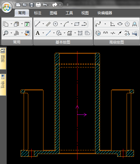

2011r4测试版在块编辑和块在位编辑环境下都简单试了一下,没发现问题。您是否能描述一下如何操作的?

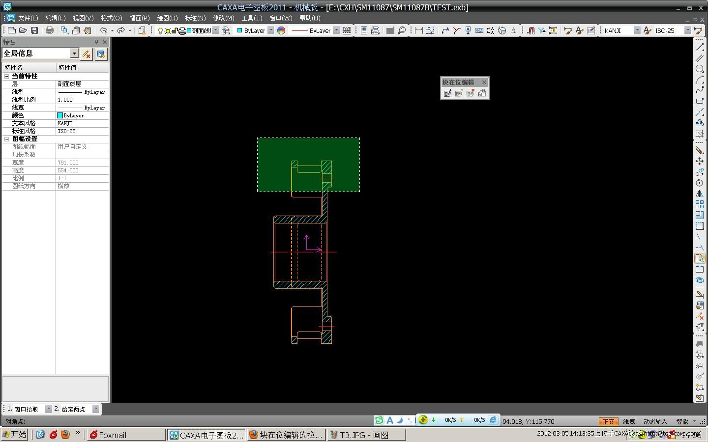

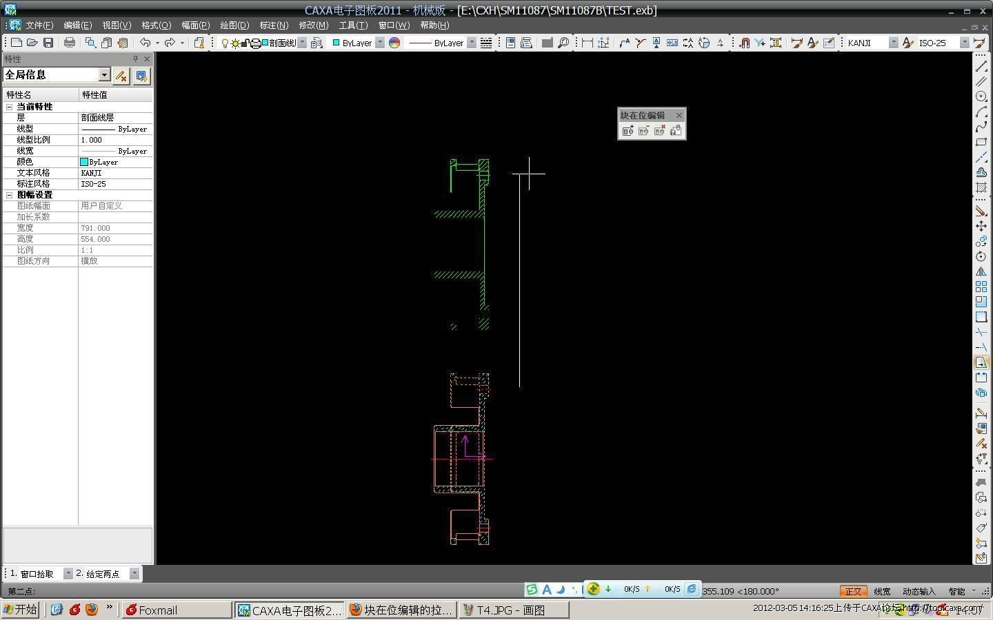

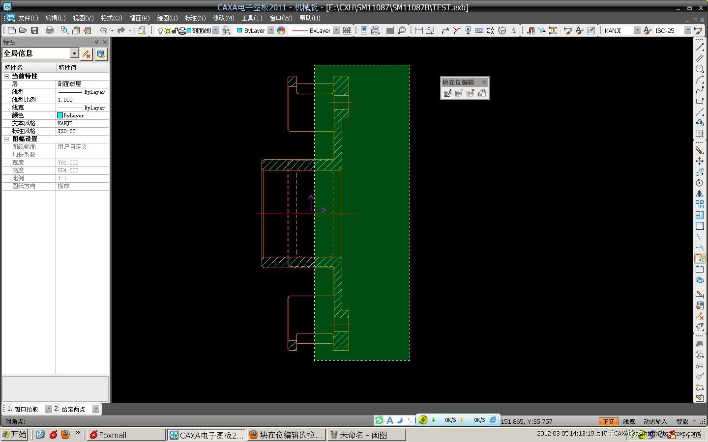

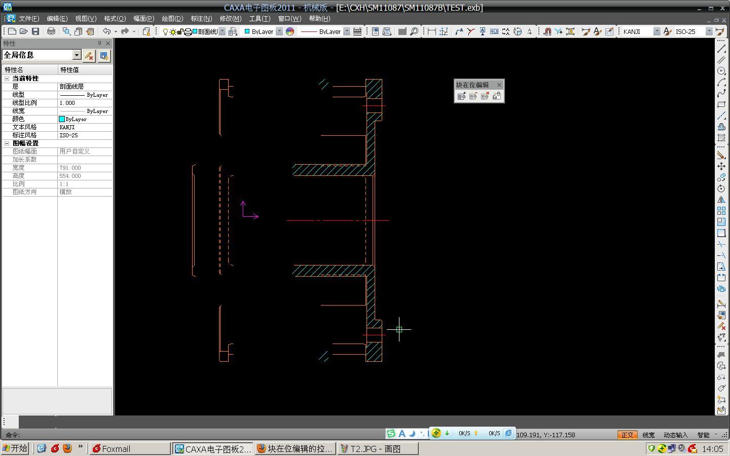

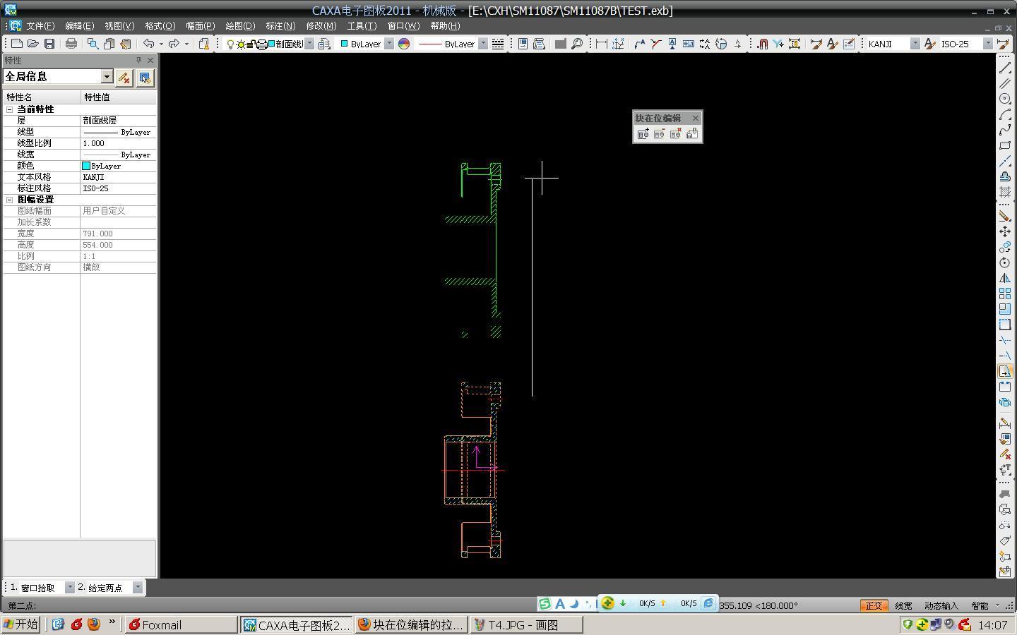

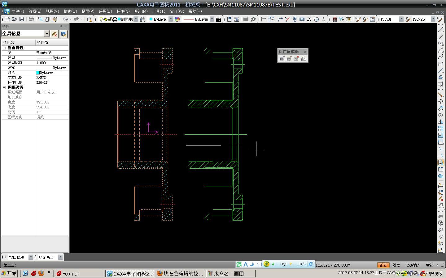

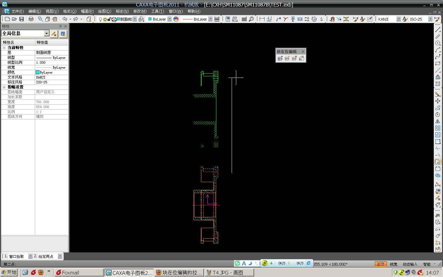

 楼主| 发表于 2012-3-5 14:12:00 | 显示全部楼层
回复 11# zhangfan 的帖子
上图是块编辑下的拉伸,请在"块在位编辑"下拉伸,如附图示:块在位编辑--S--框选---,三个方向结果都是平移,这种现象并非偶然,一个块只要不是刚生成的,绝大部分在"块在位编辑"下拉伸下就是这样。图片请按顺序:1-8

发表于 2012-3-5 15:00:00 | 显示全部楼层
我用的是r4 beta,实测均无问题。

发表于 2012-3-5 20:25:00 | 显示全部楼层
刚刚试了一下楼主提供的图纸,果真如楼主说的,块编辑下拉伸正常,块在位编辑下拉伸变成了平移。若将该块分解后再重新创建块后又一切正常了,好奇怪的毛病。

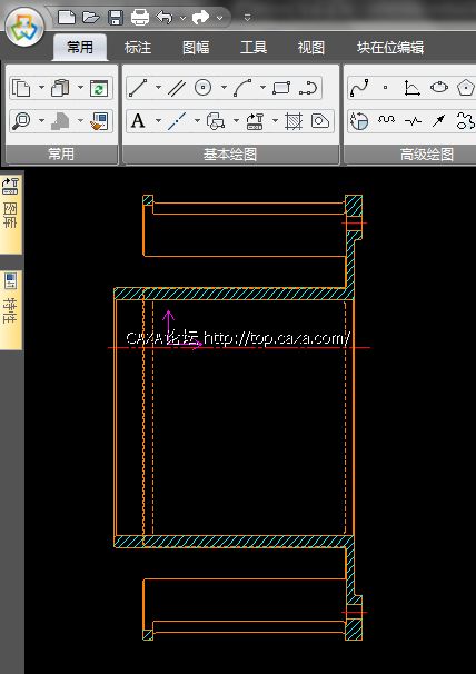

 楼主| 发表于 2012-3-7 09:24:00 | 显示全部楼层
各位,新制作的块是可以在“块在位编辑"下位伸的,但时间一长,就如食物一样,就变质了,不能拉伸了,这应该是个BUG。 剖面线的位伸也是,有时可随边界一起拉伸,但很多时候不行。

发表于 2012-3-7 09:38:00 | 显示全部楼层
回复 19# wbsh123 的帖子
可以先从结果看起,什么样的对象已经变质了,可以先看一看分析一下,再从结果逆推源头。
剖面线拉伸的前提是剖面线进行了关联。
