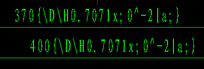

楼主: 共由八全
caxa使用中的问题,急!!!!!!!!!

LZ,你这个文件中技术要求引用的文字风格是“标准”,里面的行距系数是0.37,太低了,所以才这样。
改大点就好了

斑竹,实在选项里面改吗

在样式管理里面,找文字,行距系数

谢谢斑竹,但是我现在又有问题了,机械版好像在我这里问题蛮多的。是不是我的系统有问题,我的公差是自己通过后后缀插入偏差的,但是只要一复制就会出现这样的问题。不管实在本图复制还是从一张图里面复制到另一张图里都会出现这样的问题

原图(被复制的图)不会出现这个问题,

用的是2011r3版本么?
