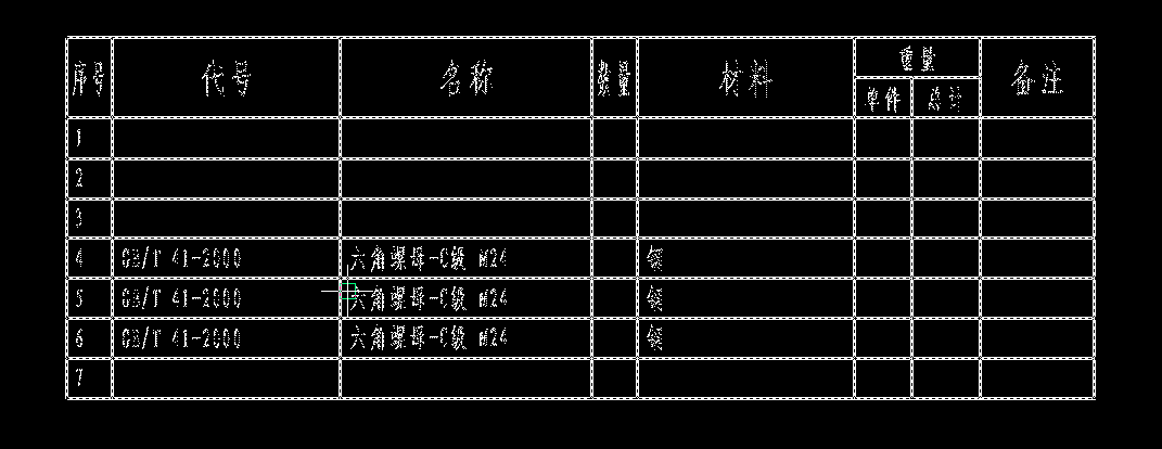

发表于 2012-1-8 10:13:00 | 显示全部楼层 |阅读模式
怎么我用着用,在生成明细表的时候顺序是反的?请帮忙解决。求助C:\Documents and Settings\Administrator\桌面\CAXA使用中的问题\ QQ截图20020111003705.png这论坛第一次发帖。都不会用,网站貌似很垃圾。分类我找的半天。

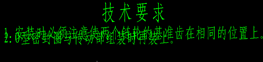

 楼主| 发表于 2012-1-8 10:19:00 | 显示全部楼层
哦,忘了。我在填写技术要求是,它也是这样上下颠倒。这没关系。我就把它打撒了再调。但这个我实在是想不到办法。我用的时2011r3

发表于 2012-1-8 11:12:00 | 显示全部楼层
楼主一定是使用的输出明细表,然后再输出的明细表里看到的
在绘图状况下,标题栏上方的明细表的表头是不会再上边的,因为国标没有这种方式,还是多多使用吧。

发表于 2012-1-8 11:44:00 | 显示全部楼层
明细表的显示方式在一定程度上是由图框定位点决定的。请首先保证图框定位点在右下方。

发表于 2012-1-8 12:43:00 | 显示全部楼层
调入图框,标题栏,然后生成明细表看看
你的截图只有明细表,看不出什么问题
技术要求也是上下颠倒?
是不是设置了什么呢,
或者你把有颠倒明细表,技术要求的图纸文件放上看看.

 楼主| 发表于 2012-1-8 13:54:00 | 显示全部楼层
我重装了软件,重新设定了图幅,标题栏,之前的问题解决了。我申明我之前的图幅时直接复制。但是技术要求还是没解决。请大侠帮忙。

 楼主| 发表于 2012-1-8 13:56:00 | 显示全部楼层
哦。这个没顺序颠倒。但还是有问题,请帮忙看看
