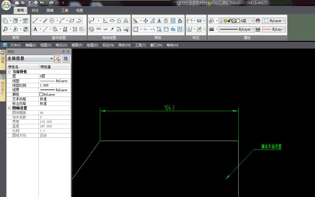

 楼主| 发表于 2011-9-27 16:50:00 | 显示全部楼层
如题,同样属于标注的范畴,引出说明的文字字高支持在特性栏里直接修改字高值,但尺寸标注却不能在特性栏里直接修改字高。平时用的不多,但真到用的时候就感觉到非常地不方便。
而使用格式刷却能将尺寸标注的字高匹配为指定的字高,这就说明尺寸标注的字高也是支持单独指定的!
建议在新的版本或小版本补丁中对这个需求进行补充。
个人认为只有好处没有坏处。

 楼主| 发表于 2011-9-27 20:06:00 | 显示全部楼层
回复 4# laoxu1112 的帖子
是可以改比例,不过看一下你的滚动条处在什么位置?向下拉到底了,找这个标注比例的位置也得花上一会儿吧,哪有直接修改字高来的快?
我感觉这一点应该会是官方疏忽掉了,真的没想清楚这里搞成不让直接修改是处于何种考虑。
细节慢慢来吧。

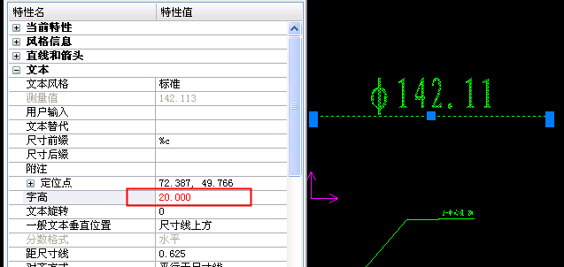

发表于 2011-9-27 20:19:00 | 显示全部楼层
我的能在特性里改尺寸的字高,是在文本里改,不是在风格里
2074
17664
发表于 2011-9-27 21:08:00 | 显示全部楼层
特性里是可以改的。不过与引出说明改的不是一个位置。引出说明改的风格信息中的标注字高,尺寸标注中改的是文本中的字高,然后风格信息中的标注字高才自动更改。

 楼主| 发表于 2011-9-27 21:44:00 | 显示全部楼层
这是一个设计上的疏漏,同样是标注,同样是系统读取的风格信息内容,在同一处最方便的位置上,一个支持修改,一个不支持修改。
我是想不明白为什么尺寸标注不支持直接修改时才发的帖子(更合理的话应该写上是在风格信息里  )。
这样的情况我这边很少会用到,因为3.5的字高打印出来很舒服,字高再大时打印出来就显得做图的人有点二了 ,不过在读入非exb格式文件时,由于标注风格不同以及图纸比例信息丢失等原因,就有可能会用到这样的修改了。
还是建议在这里能支持修改,这样大家就不用拉着下拉条上下找了,因为风格信息栏处于最佳视觉位置,文本栏和比例栏都不在最佳位置上。
而且,如果单是标注字高的问题,直接在模板里增加一个新的标注风格就可以解决。
我这边定义好的模板使用N年了,没有大的改动过,如果经常需要这样的标注时,早就在模板里增加一个新的标注风格去解决了。
很高兴大家一起讨论这样的问题

发表于 2011-9-27 22:55:00 | 显示全部楼层
我的能改啊,我一直是在这里改的

发表于 2011-9-28 07:12:00 | 显示全部楼层
引出说明的文本项目中没有“字高”这一项,所以只能改风格了。不知是引出说明中漏了,还是尺寸标注多了,还是就是这样的设计。妄猜。
