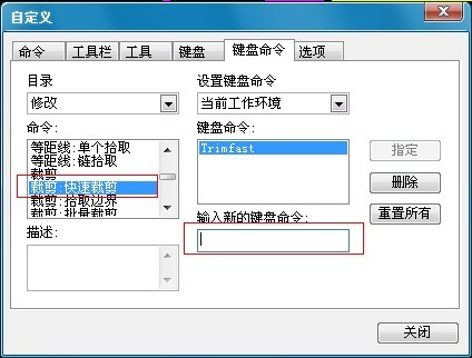

 楼主| 发表于 2011-7-7 09:45:00 | 显示全部楼层
我的习惯是,比如: X   空格   实现裁剪命令

发表于 2011-7-7 09:54:00 | 显示全部楼层
工具 自定义界面

 楼主| 发表于 2011-7-7 10:00:00 | 显示全部楼层
哎,我没表达清楚我的意思。这样“
1、安装电子图板2011;
2、设置好自己习惯的自定义-键盘命令;
3、使用一段时间电脑中毒;
4、重新安装系统;
5、重新安装电子图板2011;
6、再次设置自己习惯的自定义-键盘命令。(就是想省去这一步骤而直接使用之前设置好的键盘命令)
我是想第6的一个步骤怎么能快速实现不再去设置。
