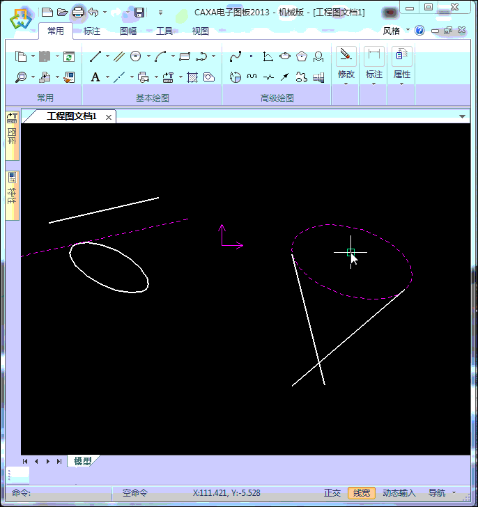

直线与椭圆相切的画法
发表于 2011-12-14 12:05:00 | 显示全部楼层
两直线的位置固定,   比如上图,  螺纹  螺距是固定的, 牙底是椭圆的要同时与两直线相切, 如何实现?
发表于 2011-12-14 12:10:00 | 显示全部楼层
我会了 呵呵,  按以上高手的方法先找出切点, 切线交叉后平移,

发表于 2011-12-15 21:34:00 | 显示全部楼层
r09t 发表于 2011-12-14 12:05:00
如果直线,椭圆都是已知的,只要把两条直线平行移到椭圆上就可以了。作平行相切椭圆的方法前面介绍了很多

发表于 2013-5-22 12:51:18 | 显示全部楼层
没搞明白,是不是这两种情况?请问我做的对不对?
