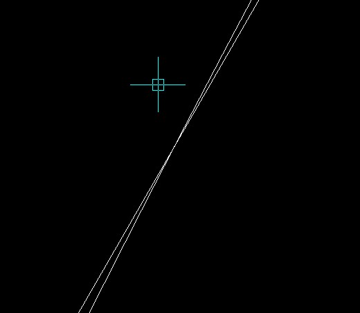

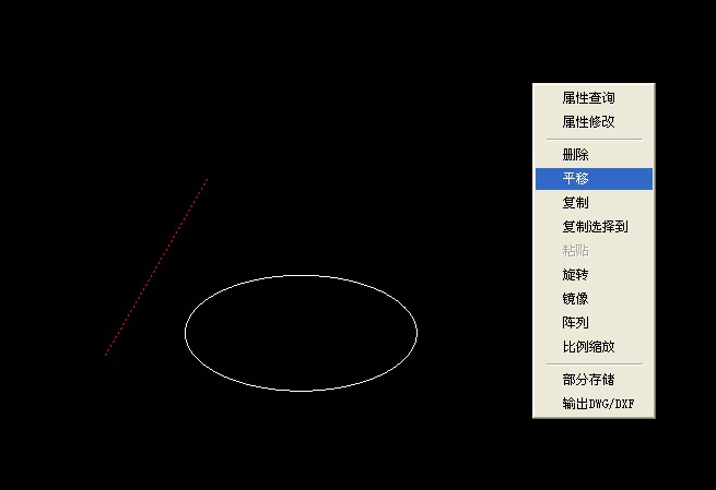

 楼主| 发表于 2011-5-27 10:40:00 | 显示全部楼层
以前的版本用已知直线平移—给定偏移—椭圆放大后捕捉到切点附近(即使没在切点处)软件就会自动准确移到相切位置(附图是2007 R3.1版)。2011版中用该方法就捕捉不到,平移不生成切线。

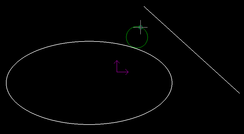

发表于 2011-5-27 10:50:00 | 显示全部楼层
此方法实测不行啊……是我操作不对吗?楼主能不能说详细一点?
07中有一种方法是这样的……
先做两点圆,第一点与椭圆相切……

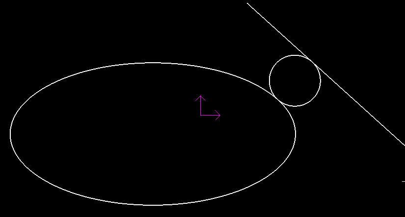

发表于 2011-5-27 10:54:00 | 显示全部楼层
第二点与直线相切……

发表于 2011-5-27 10:55:00 | 显示全部楼层
这就找到切点了,之后平移还是平行线神马的就可以任我们宰割了。
不过此法在2011中失效了,应该是BUG。
