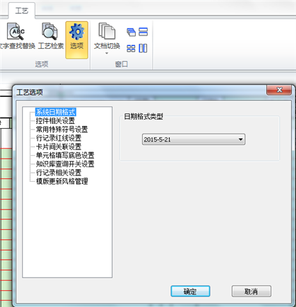

下图为2013以及2015版本的工艺选项界面,比较一下,还真是不一样,页数页码编排规则设置不见了。
2013版本的页数页码规则设置
2015选项设置界面
原来2015版本的页数页码编排规则调整到了规程中,大家在【编辑规程】功能中可以找到,如下图:
2015版本的页数页码设置界面
为什么要做如此调整呢,让我们一起来分析一下此次调整的目的。
在使用2013以及之前版本的时候,大家是否遇到过类似的问题,在我电脑上的页数页码设置的好好的,怎么到别人电脑上显示就变了,这个主要是因为之前的编码规则是存在本机的环境中,不是保存在文件中的,如果别人的设置与你不一样则会导致这个问题,而此次改动正是为了解决这个问题,保证规则存在文件中,后续就不会在遇到编码错乱的问题了。
