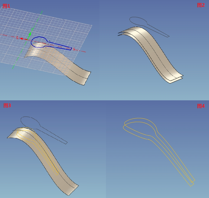

在实体设计任意草绘X-Y平面上绘制一条曲线然后双向拉伸为如图1 所示的曲面。,然后在Z-X平面上方一定距离画如图1所示的草绘图形。然后用三维球将如图1所示的曲面向下拷贝一定的距离,生成如图2所示的两个曲面。然后在“曲面”菜单栏下的“曲面投影线”下依次选取,曲线,投影面以及投影方向。然后分别在两个曲面上投影图1的曲线。如图3所示,最后把两个曲面都压缩。最后形成如图4所示的两根空间曲线。

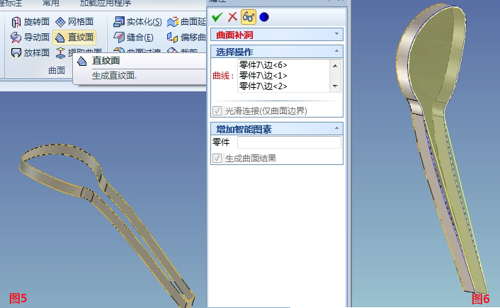

在“曲面”菜单栏下选取“直纹面”功能。依次选取对应的曲线。生成如图5所示的的图形。再用“曲面”菜单栏下的“曲面补洞”功能依次在如图6所示的边界上拾取曲线。依次选完就会成如图6所示的图形。

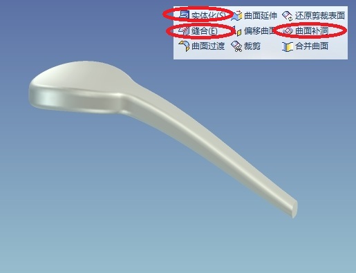

最后在“曲面”菜单下拾取“曲面缝合”功能,依次把生成的曲面缝合成一个整体,最后再拾取“实体化”功能,这样我们的所做的曲面特征就转化成实体了。然后倒圆角稍加修饰,便成了形状美观的花洒了。
这样一个花洒就做好了,感兴趣的并想在实际操作中得到提升的,做完这个大家有没有灵感来做一个汤勺?也可以随手来做一个形状美观的花洒哦!
