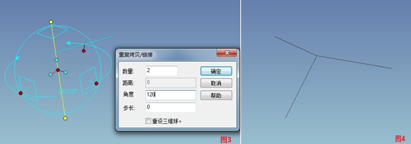

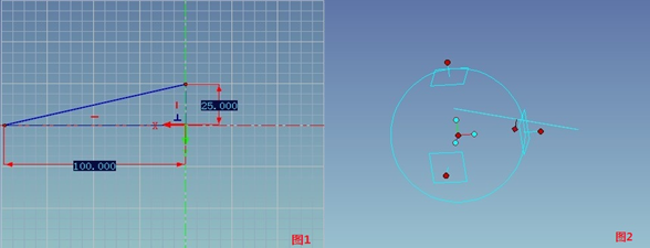

  在实体设计任意草绘平面绘制一条与X有一定夹角的直线,如图1.完成并退出草图,通过按F10或者点击快捷键上的三维球图标弹出三维球。进行旋转拷贝的操作,拷贝数量为2旋转角度为120°。如图2,图3。可以形成如图4所示的顶点相连的不同截面的三条直线。

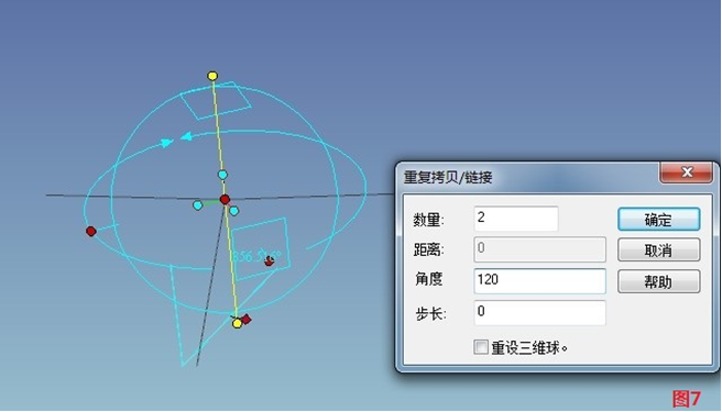

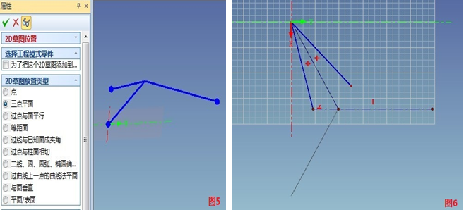

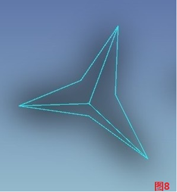

  在菜单栏“草图”中选择“二维草图”在“二维草图”属性栏下勾选“三点共面”并依次选取三条直线发散端的端点来确定草绘平面并进行绘制如图5。在确定的草绘平面上绘制与之前绘制的直线形成一定的角度。一定是确定好辅助线。绘制如图6的草图。完成并退出。再重复第一步里面的操作通过按F10或者点击快捷键上的三维球图标弹出三维球。进行旋转拷贝的操作,拷贝数量为2,旋转角度为120°。如图7所示。形成如图8所示。

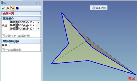

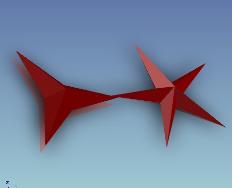

  在菜单栏的“曲面”中选取“曲面补洞”的命令。弹出如图10所示“曲面补洞”的属性栏下,依次选取下表面的六根直线。完成并退出。最后形成如图所示渲染后的三角星。
  第五步:
  在菜单栏的“曲面”中选取“缝合”功能键。然后依次选取所有生成的曲面。再选取“实体化”就可以把曲面变成实体。
