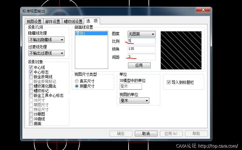

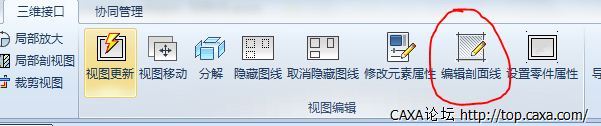

如果在投影之前,可以在投影时设置
1.JPG ,来直接改变零件剖切时,剖面线的比例
如果是生成了剖面线,可以通过编辑剖面线来更改
两种方式,都会把不同视图中相同零件的剖面线修改的

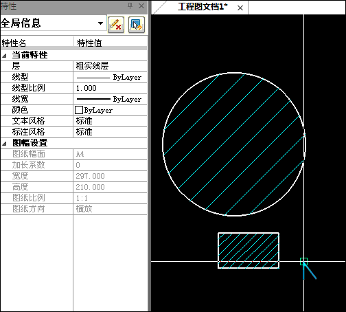

将所有的剖面线选择后,在特性面板—剖面线—比例,直接输入一个适当的数值,回车,即可统一修改。不光是剖面线,其它各种多元素统一修改都可以用这种方法
