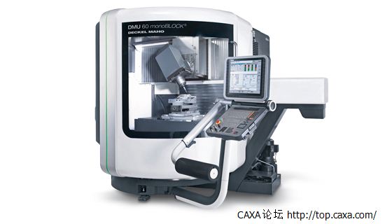

贾工你好!
2013R2版有没有5AxDMU60T的后处理或是与这机床结构一样的后处理?(有机床图)
DMG机床,系统是海德汉TNC530的
54
679
2675
2675
发表于 2012-9-24 09:55:29 | 显示全部楼层
有啊
制造工程师中安装版本所带的后置中,有两个可选择使用:
1、Heidenhain530_5x_tv是矢量格式的,看看你的机床是否支持。这个可以拿过来直接使用,一般机床都是支持的。
2、Heidenhain530_5x_HBTC_DMU60p,这个是针对B轴倾斜45度的,你需要修改一下才可用。

 楼主| 发表于 2012-10-5 19:51:37 | 显示全部楼层
Heidenhain530_5x_HBTC_DMU60这个后处理怎么修改?在后置设置里改吗?好像没用

发表于 2013-9-23 16:42:36 | 显示全部楼层
Heidenhain530_5x_tv是矢量格式的,我在我们这的DMU50试用过一次,可以实现五轴联动加工,但是3+2加工没法用矢量格式的。是不是这样呢?
