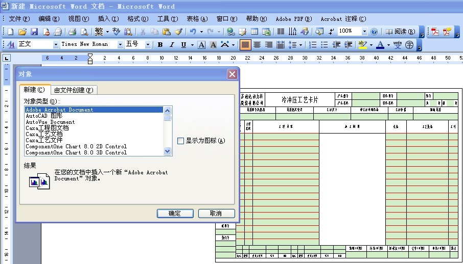

怎样在word插入CAXA工艺图表

菜单\插入\对象\新建 or 由文件创建
见图:
1、

非常感谢!
