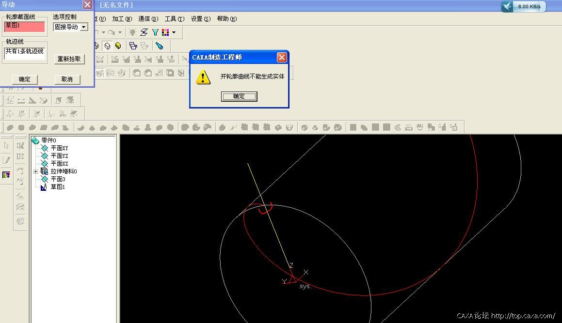

在一个圆柱体上加工槽子,怎么画都画不好,麻烦老大给说上!!!

槽不需要画出来嘛,用那根线直接加工就可以了

你可以这样画,提供一个思路:
先画出来那个槽的体,另存一个文件。
然后再画出来圆柱,用之前画的那个体做差运算,可以裁剪出来。
