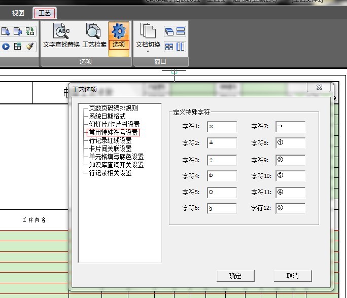

2011工艺版如何将插入的特殊符号放置在工具栏里?
举报
131
1415
3943
3943
发表于 2011-2-18 22:58:00 | 显示全部楼层
您好,在【工艺】-【设置】-【常用特殊符号设置】里将常用的符号粘贴进去,这样就可以在工具栏里看到了。

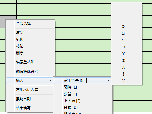

发表于 2011-2-19 16:47:00 | 显示全部楼层
只知道点右键可以插入常用符号,不知道符号工具栏在哪里啊!
举报
180
 楼主| 发表于 2011-2-27 09:27:00 | 显示全部楼层
不是添加特殊符号,而是将已经存在的特殊符号,像07工艺一样在工具栏上直接选取
举报
131
1415
3943
3943
发表于 2011-2-27 14:23:00 | 显示全部楼层
恩,是的。2007版本是在工具栏上的,而且是固定的内容,2011放到了填写右键中,而且更加开放了,支持自定义常用特殊符号。

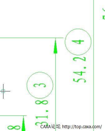

发表于 2013-1-17 12:27:49 | 显示全部楼层
请教!!
比如说下面这个尺寸,在做气泡图的时候就显得文字不协调感觉太大啦能否把这个符号缩小一点????
