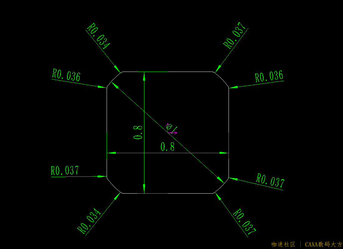

我也使用了2023和2013版本,发现同样是保存2000-2013DWG格式,我这里另一个软件却打不开2025版本保存的,但是DXF格式却能打开,设置里只能保存成dwg,这个有办法更改吗。
还有倒圆角精度问题,两点半径画出来没问题,但是直接用倒圆角功能就会有误差。
倒圆角是R0.035
倒圆角是R0.035
