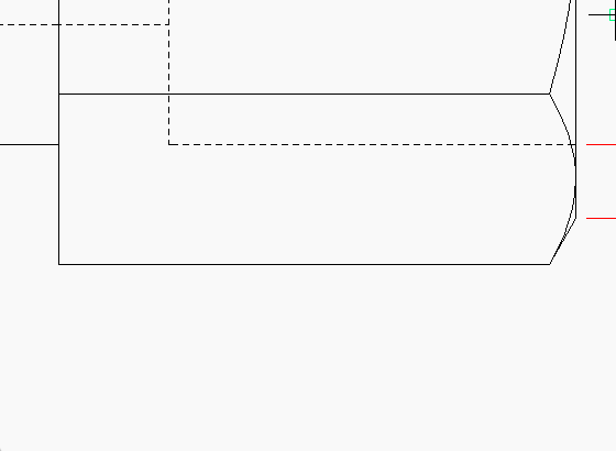

不知道是我的安装软件问题,还是软件本身有这个小bug。

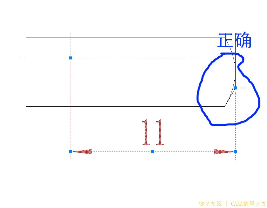

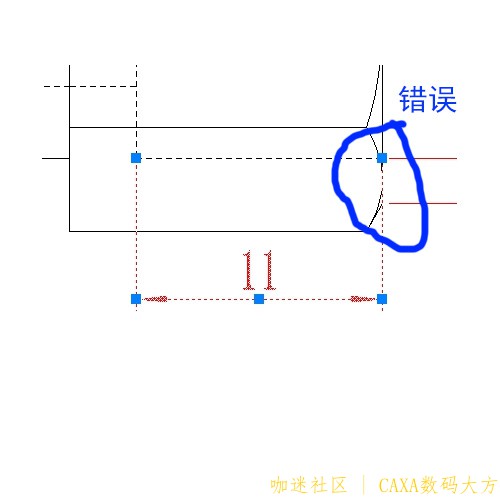

尺寸标线左右点会自动弄到一样的高度,这是个小问题。每次都要先选择右边低一些的这个点,然后再去选择左边这侧位置高一点的点,不然就会出现上图这样的情况,右边的红线会自动延伸上去(如下图的错误图里面所示竖直的红线会一直跑到错误两个字下方的这个青色点位置。正确的标线应该是要如下图正确图片里面的那样,青色点要呆在标注选择的点位置)。

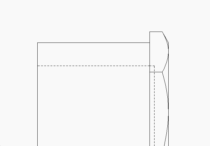

2025版本。3d图纸在本帖的附件里面。另外忘记了说了,标注的时候要先选择线性标注(L)命令,就是左右线上端有两个小圆点的那个命令,能把这个线性标注在标注时我说的这个小毛病去掉,那就更完美了。谢谢! GIF.gif 多出的红线.jpg 2024-12-29.zip (105.05 KB, 下载次数: 146)

发表于 2024-12-31 08:37:28 | 显示全部楼层
试了下楼主的文件,把右下角的正交关掉就没问题了。您试试

是这样的,你说的对。为啥选择了正交就不行,奇怪了,如果选择正交不出现上述情况,效果会更好。
应该也算是一个小BUG
建议CAXA公司修改改进就更完美了!!!
