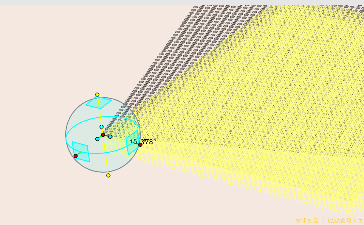

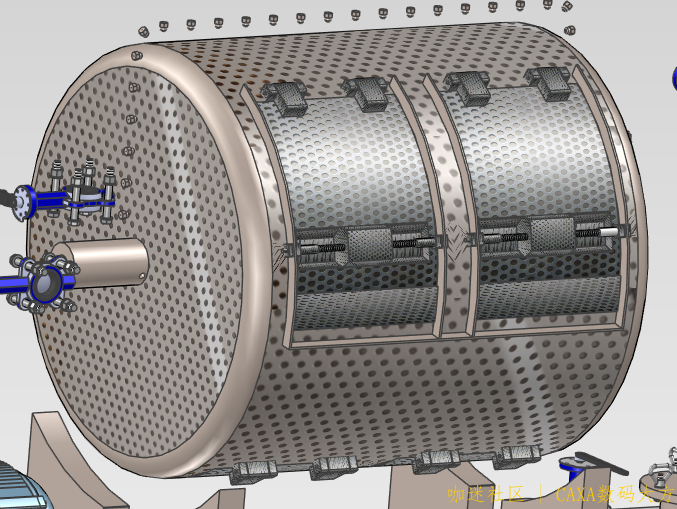

一个清洗机的内滚筒,表面需要大量的镂空孔 ,插入孔或者草图拉伸,电脑都是反应不过来,有没有图素或者是别的简便的方法啊?????
多孔板
多孔板

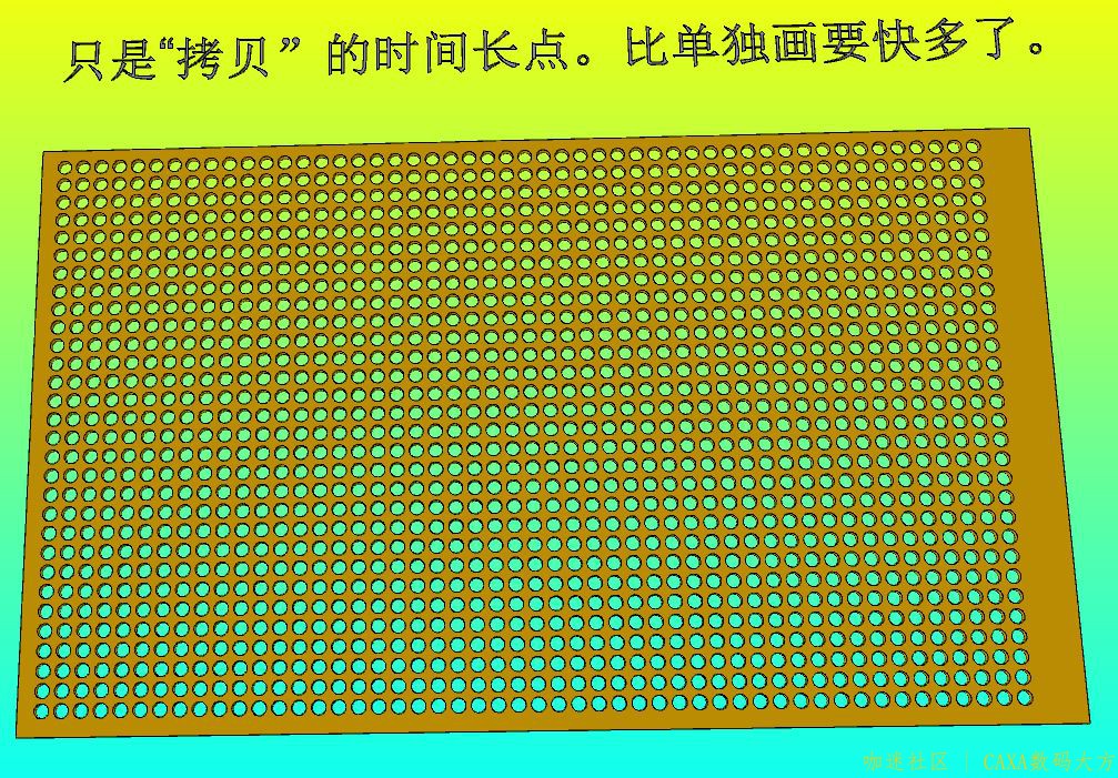

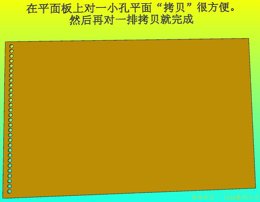

平面上就草图做好孔再拉伸

约束多文件大。换个方式,在百度下载图片 渲染时用颜色点图像材质,再设置选项调整宽度和高度。

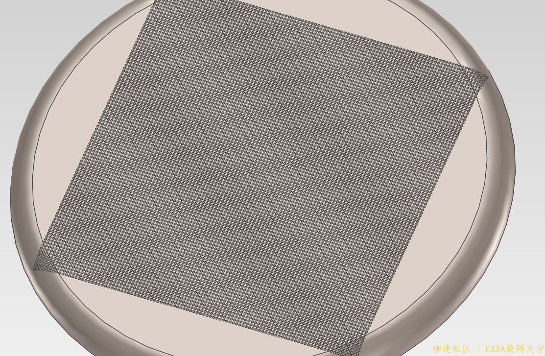

这种,建议楼主画个局部阵列的孔,全画出肯定耗资源,也没有必要,二维图纸有个图示即可,一般用文字注释一下网格密度规格,确实没有必要全部画出,一投影全部黑乎乎的,既不美观也浪费,

scjd 发表于 2025-1-13 20:00
约束多文件大。换个方式,在百度下载图片 渲染时用颜色点图像材质,再设置选项调整宽度和高度。 ...
这个路子应该是可行的!

 楼主| 发表于 2025-3-10 13:46:35 | 显示全部楼层
渲染的效果,满足期望!
