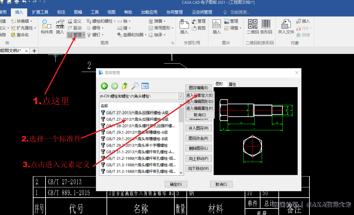

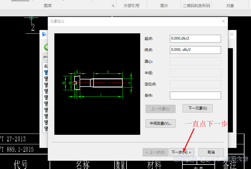

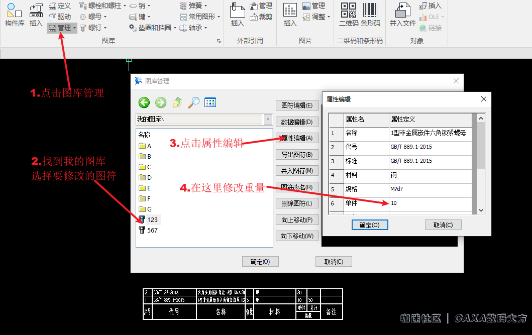

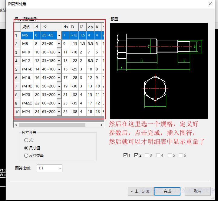

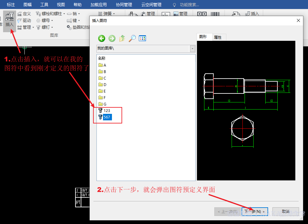

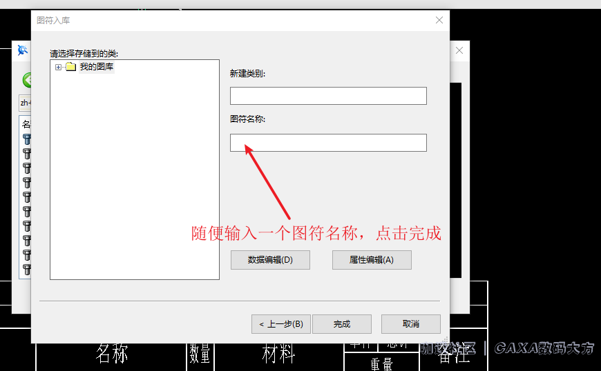

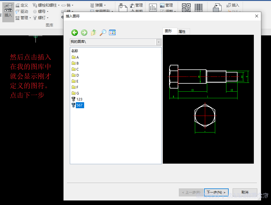

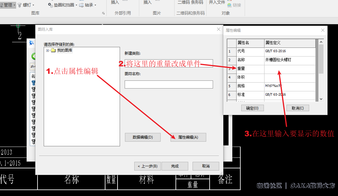

发表于 2021-5-19 09:38:58 | 显示全部楼层
对于这个问题,我是这样做的,不知还有没有更好的方法,还请多指教
修改重量
修改重量
