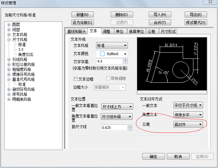

怎么调整基本尺寸与公差,顶对齐、中对齐、底对齐。谢谢

在样式管理里可以设置的
但不建议改动,因为国标是要求的底对齐

此项目前配置无效,属于预埋数据。

是的,调了的确不能用,谢谢两位了
