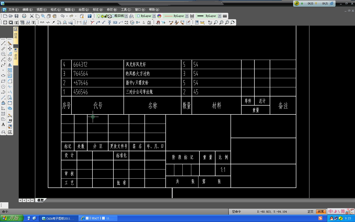

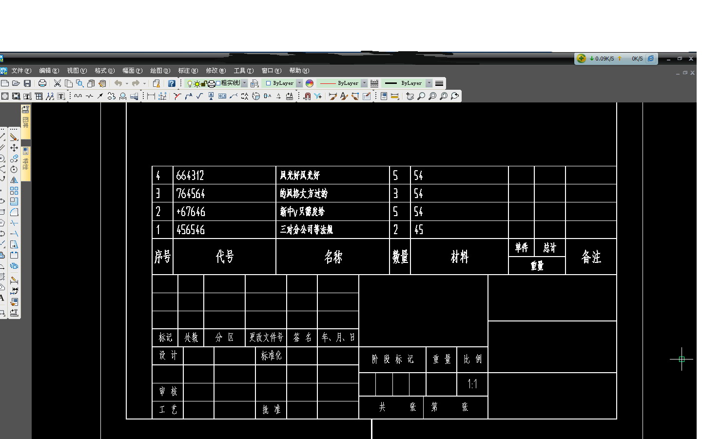

随便做一个装配明细,A图是保存后再打开出现的情况
B图是双击,然后再推出,就回归正常。
但是只要是保存在打开就会出现线形字体问题

 楼主| 发表于 2011-12-14 09:30:00 | 显示全部楼层
字体用国标.shx
线形用单线体.shx

发表于 2011-12-14 10:21:00 | 显示全部楼层
经实际测试使用单线体时却有此问题。

发表于 2011-12-14 11:04:00 | 显示全部楼层
回复 4# cduty 的帖子
暂时没有,等下个版本解决吧。影响应该不大吧?

发表于 2011-12-14 11:20:00 | 显示全部楼层
还是有影响的,打印字体太粗了,当用A4打A3图幅的图纸时,就看不清楚了,单线体就没问题。
