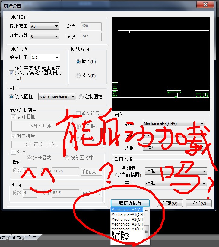

张版新年好,正好看到你也在线,你这里讲的布局可以选择模板的功能是指的下图吗?

我一直渴望布局能做成新建的同时就按默认的模版生成,当然也包含模版里的任意元素,就像模型按模版启动一样,无需二次选择或重新选择加载,说白了,就是右键生成布局时,这个布局里就已经加载了模版里的标题栏、图框等等

对,就是因为做在这里我才觉得意义不大。实际上如果只有企业用的默认模板的话,设置完图纸幅面后就都搞定了。
