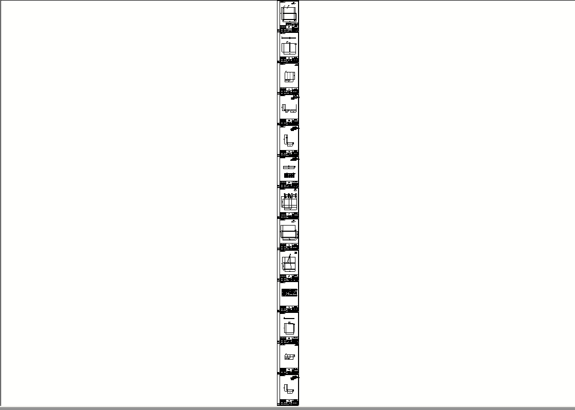

发表于 2011-12-8 09:02:00 | 显示全部楼层 |阅读模式
电子图版2011r3,打印时只显示图纸中间一列,是怎么回事?

发表于 2011-12-8 09:03:00 | 显示全部楼层
没选择打印范围

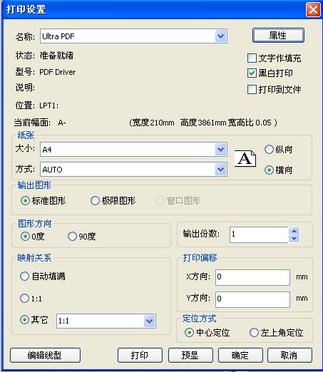

 楼主| 发表于 2011-12-8 09:07:00 | 显示全部楼层
在那里选择呢?“窗口图形”是灰色的。

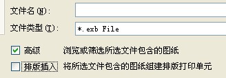

发表于 2011-12-8 09:18:00 | 显示全部楼层
从打印设置的图片上来看,楼主应该使用的是图纸打印工具,这样在插入图纸文件的时候,可以去掉“排版打印”试一下

发表于 2011-12-9 10:55:00 | 显示全部楼层
在《打印设置》选单中的“映射关系”项选取“自动填满”就行了吧。

发表于 2011-12-9 11:02:00 | 显示全部楼层
回复 3# 亿目 的帖子
使用的是打印工具,4楼正解。

发表于 2011-12-10 11:06:00 | 显示全部楼层
打印工具是不是无法拆图拼图打印?我们很多图纸是加长的,297*630的图幅,尝试用打印工具时一直没找到好的方法。直接打印才可以,但是这样只能一张一张打~~请高手指教

发表于 2011-12-10 23:02:00 | 显示全部楼层
回复 8# yugan 的帖子
如果想将一张大图拆掉用A4打印机分几次打印请使用电子图板的绘图输出功能中的拼图。
