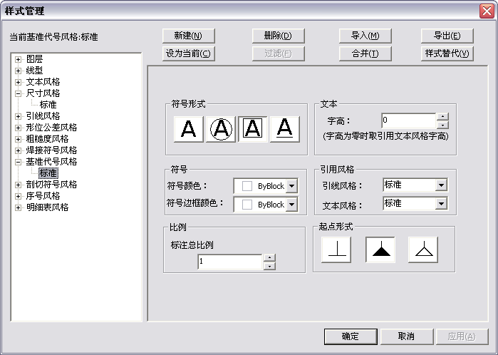

听客户说最新的国标  基准代号 引线是三角型,现在是横线和箭头,不知客户说的是否正确?

确实如此。

2011版本实现。

老版本可以自己做块

2011可以实现,张工正解

电子图板2011紧跟国标更新,修改了基准代号风格的设置选项,无论是新老国标的基准代号均可生成。2011版默认采用新国标形式,用户可根据需要自行定制模板。
