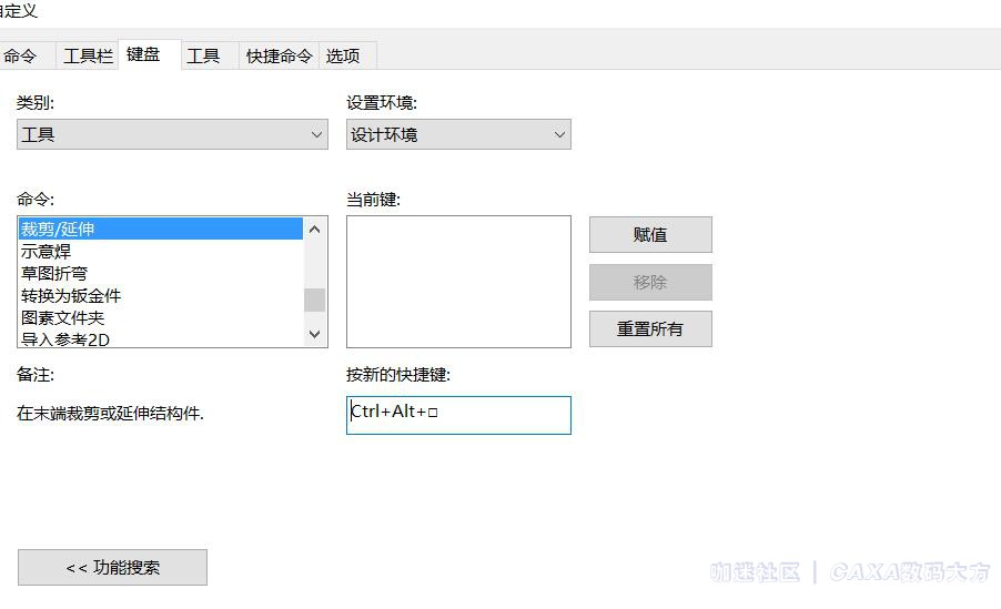

发表于 2019-11-19 16:40:38 | 显示全部楼层
可以自定义快捷键
