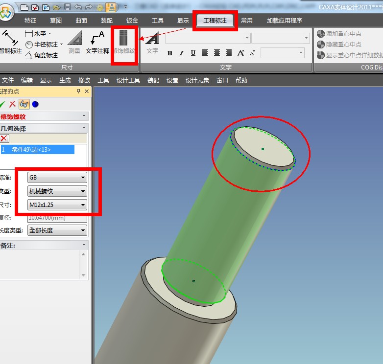

你说的是螺纹线还是真实感螺纹
螺纹线可以用设计元素库中的自定义孔与工程标注中的修饰螺纹来实现
如果是真实感螺纹,需要用螺纹特征来实现

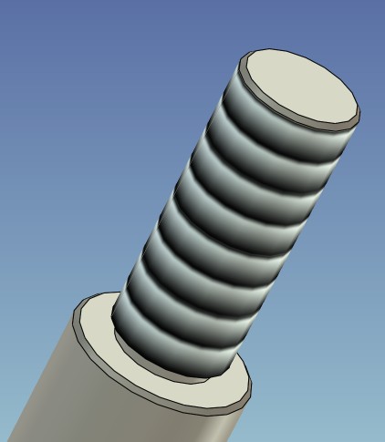

发表于 2011-6-3 14:14:00 | 显示全部楼层
挖个坟,
直接上图吧
这个工具的位置!
最终效果。
PS:支持工程图简化螺纹生成。
