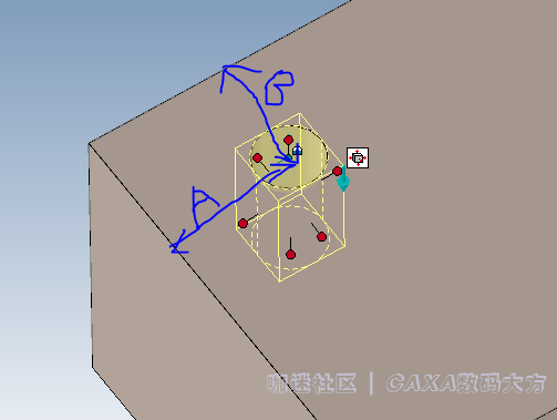

除了三维球移动和二维草图的方法,还有其他方法定位孔距吗?

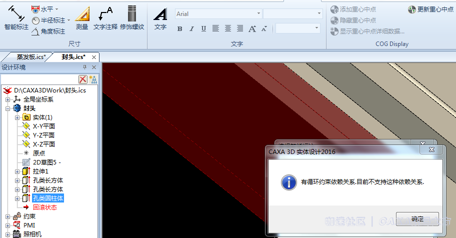

 楼主| 发表于 2019-11-14 21:44:47 | 显示全部楼层
请问:不使用三维球移动和二维草图的方法,还有其他方法定位孔距吗? 捕获.PNG

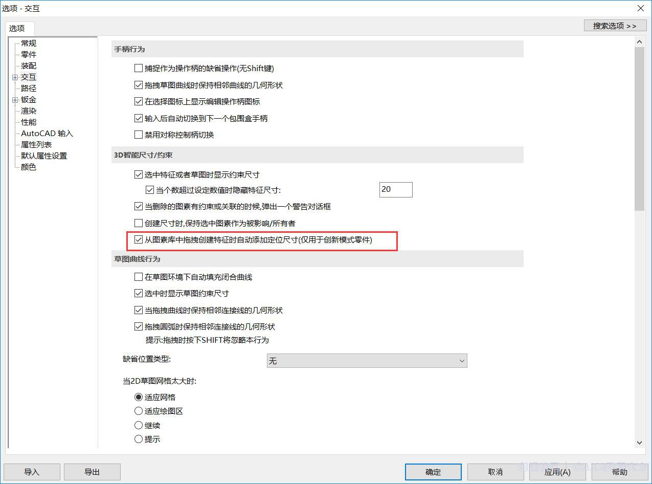

发表于 2019-11-19 16:55:39 | 显示全部楼层
可以在选项中设置,使用这种办法

 楼主| 发表于 2019-11-25 16:08:16 | 显示全部楼层
clytze 发表于 2019-11-19 16:55
可以在选项中设置,使用这种办法
要是对工程模式也有用就更好了。。。谢谢。

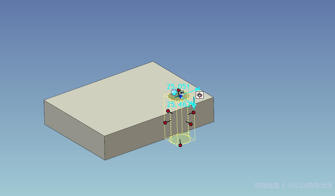

发表于 2020-1-15 00:02:51 | 显示全部楼层
可以标注尺寸定位

发表于 2020-1-21 10:58:45 | 显示全部楼层
智能标注就可以定位

发表于 2020-1-21 12:19:48 | 显示全部楼层
三维球直接定位  更直观 更省事儿
