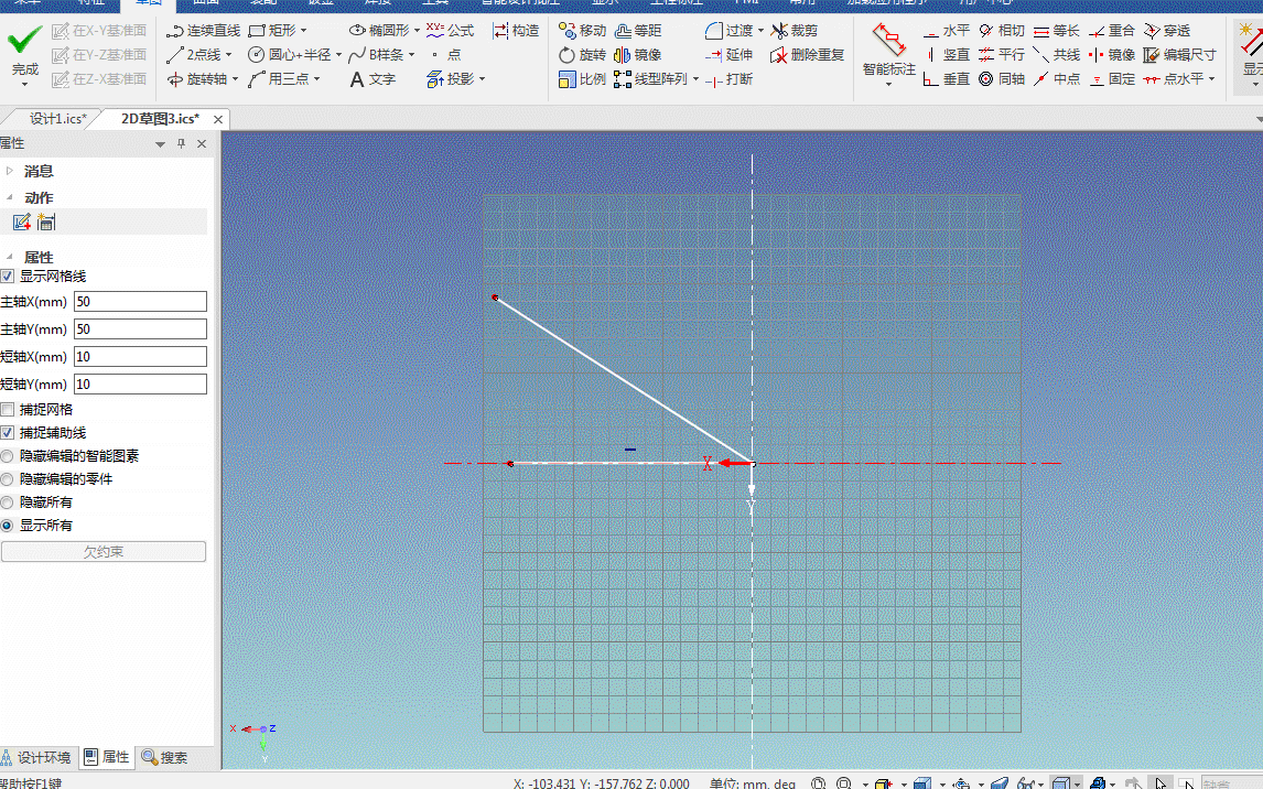

有些公式曲线不能和绘制的线条进行互相裁剪,

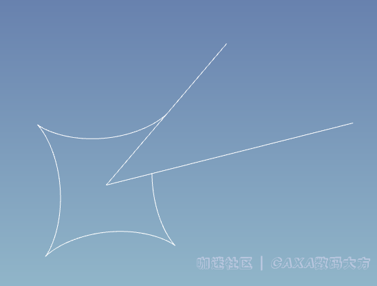

用打断命令,断开后,在删除不用的部分即可
