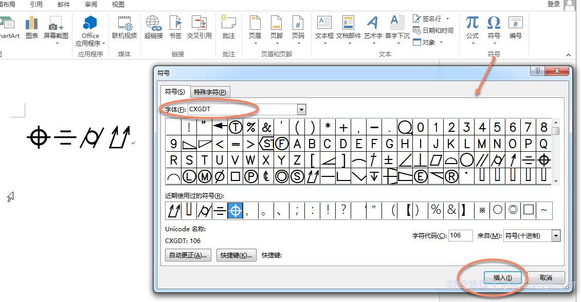

有时候我需要在word里面插入电子图板里面比如粗糙度的一些符号,平面度位置度之类的。
但是经常缩小了以后什么也看不见了。
大家有没有好的一些办法呢?

不如直接在WORD 里作图画一个
