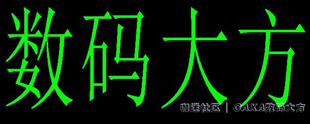

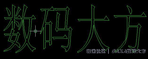

 楼主| 发表于 2019-9-20 15:12:15 | 显示全部楼层
是的,忘记了,如果是字体1是不能生成实体文字的,要在修改菜单下分解字体变成字体2(以上是在图纸环境下),然后输入到实体设计的2D草图中只保留尺寸线层点完成就可以生成实体文字了。
