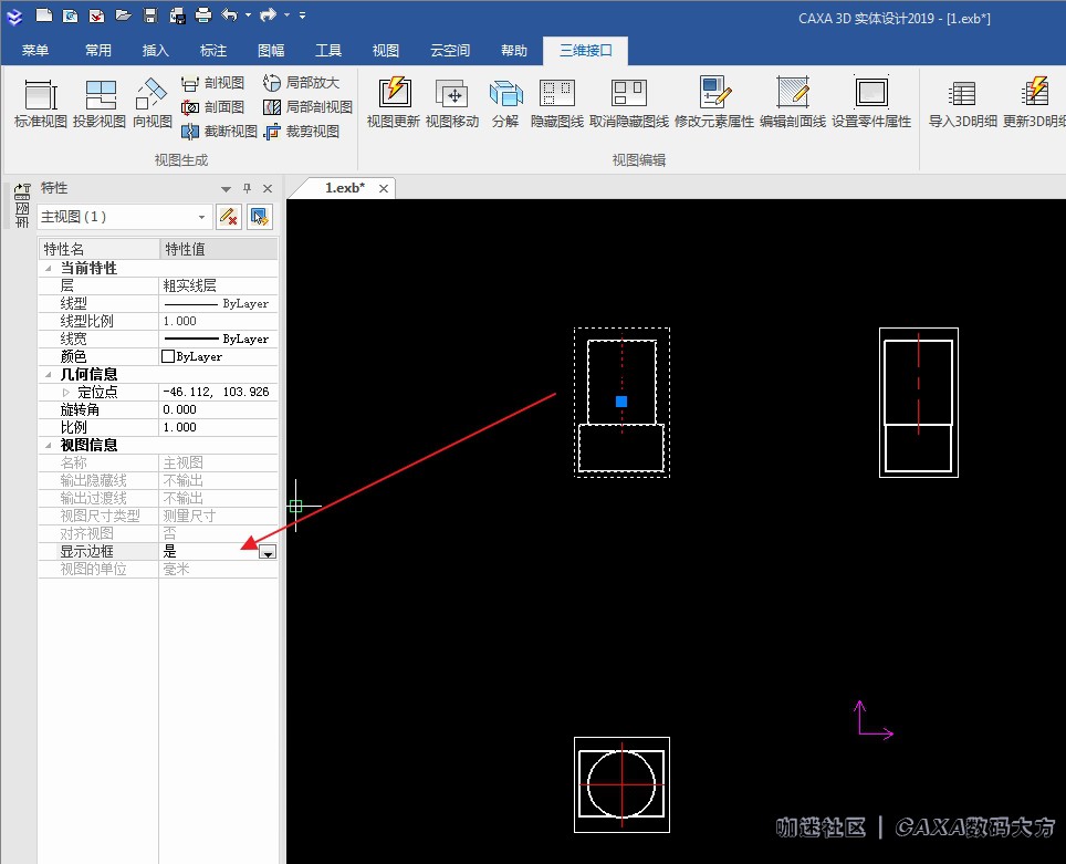

请教老师,现在用的是CAXA 3D 2016  64位的,生成的三视图里每一个视图上都有一个边框,以前用的32位的没有出现过,怎么设置才能取消除掉边框?

发表于 2019-9-6 09:25:42 | 显示全部楼层
设置不显示边框

 楼主| 发表于 2019-9-6 20:49:47 | 显示全部楼层
老师您说的是需要一个视图一个视图的去特性里修改,能不能在系统设置里改成不显示边框。我没找到在设置里修改的位置。我原来用的CAXA 3D 2016  32位的生成的三视图就不生成边框。

 楼主| 发表于 2019-9-6 21:04:45 | 显示全部楼层
福特司令官老师您好,我找到取消边框的地方了,点左上角的图标——选项——显示——视图,把显示视图边框的钩去掉就好了,这也是在您前面的提示下找到的,谢谢了。
