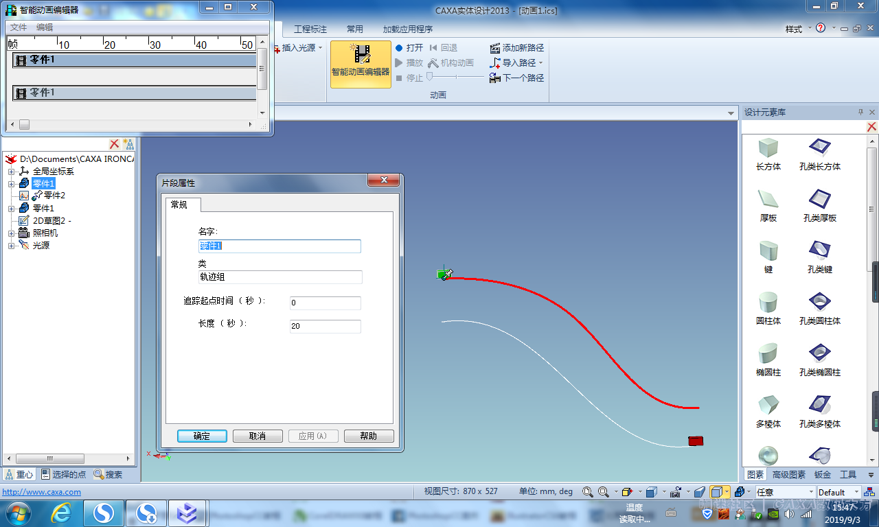

为什么我的动画属性表内容不全?片段属性中没有时间和路径选项。我用的是CAXA2013版。

在智能动画编辑器下先双击零件1,下面有个定制或自定义动画再点右键....................。

谢谢你的指教,我找到了。
