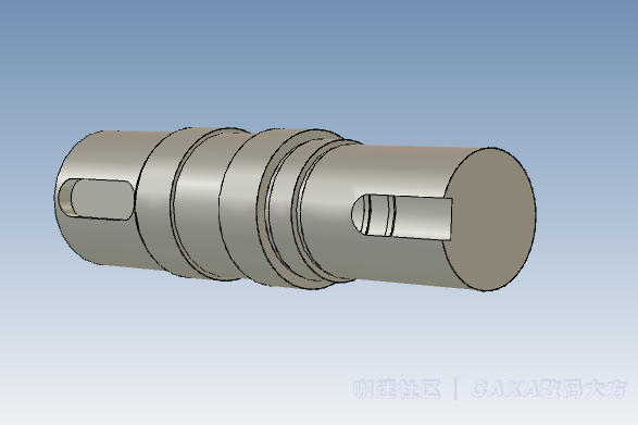

轴上开键槽,周内部反变抽壳 救助!
675
675
发表于 2019-8-21 13:34:31 | 显示全部楼层 |阅读模式

发表于 2019-8-21 16:43:37 | 显示全部楼层
这个应该是两个边相切了,留一点距离就可以了

 楼主| 发表于 2019-8-22 08:34:47 | 显示全部楼层
噢 感谢 我再试一下

发表于 2019-8-22 09:27:36 | 显示全部楼层
我也遇到过这种情况,记不清当时怎么处理的,是不是显示问题,重启能好吗?或调整表面粗糙度试一试。

发表于 2019-9-7 16:43:42 | 显示全部楼层
多次遇到此问题,有的是相切问题有的是软件BUG

发表于 2019-9-9 07:43:30 | 显示全部楼层
这个问题是因为作图时,与另一边或线有一个公共的线或边,就会产生所说的问题,一定要有0.01以上距离,建议你检查一下,是否与我所说的一样,然后点上面菜单栏中的工具选项里的重新生存或重画命令,仅供参考!

发表于 2019-9-9 08:09:02 | 显示全部楼层
切换内核试试看
设置为ACIS

 楼主| 发表于 2019-9-9 09:14:42 | 显示全部楼层
caxadaxia 发表于 2019-9-9 08:09
切换内核试试看
设置为ACIS
变换一下尺寸,避免切边 就好了 但这与实际尺寸不一致了  软件是不是需要补漏呢

发表于 2019-10-7 22:18:36 | 显示全部楼层
选择零件,按Ctrl+k就好了
