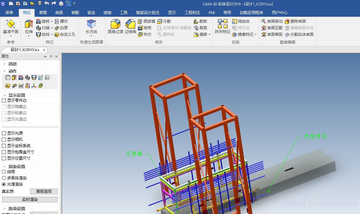

annai3d 发表于 2019-8-20 15:46
老师,还有救么?什么情况么大概的
您好,您这个文件我们昨晚修复了一下,目前修复到2019版本可以打开,对于2015版本,我们这边在继续努力试试,看看可不可以修复到低版本
担心您比较着急使用,所以我这边先把修复好的2019版本上传给您,如果可以,您可以下载一个实体设计2019版本打开~
另外,我把这个文件另存为x-t文件,虽然无法更改,但是可以看到零部件
设计1_IC2015.part1.rar (9 MB, 下载次数: 28467)
设计1_IC2015.part2.rar (9 MB, 下载次数: 28516)
设计1_IC2015.part3.rar (1.78 MB, 下载次数: 25797)
装配20.rar (9.19 MB, 下载次数: 27595)

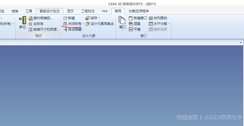

 楼主| 发表于 2019-8-21 14:34:49 | 显示全部楼层
福特司令官 发表于 2019-8-21 12:35
目前文件已经修复成2015版本了,您可以下载试试
老师,想放个长方体,发现没了,高级图素里边元素不全了,上午还好好的;别的图素没有确认,暂时还不知道缺失不缺失,重新生成也不管用,没有动过这个,老师您看看咋回事,您上午恢复的那个文件是不是有BUG啊
并且现在每次关闭软件还提示是否对advshaps.icc保存,我没有更改过这个文件,也就都是点击否,版本是2015
1147
7256
7256
发表于 2019-8-21 15:50:34 | 显示全部楼层
你是从catalog拖拽长方体吗?是catalog里没有,还是拖拽到绘图区不显示?
advshaps.icc是catalog文件,应该是你更新数据,所以关闭会提示保存,你如果不修改,可以重新加载所有的icc这些都和文件没关系
