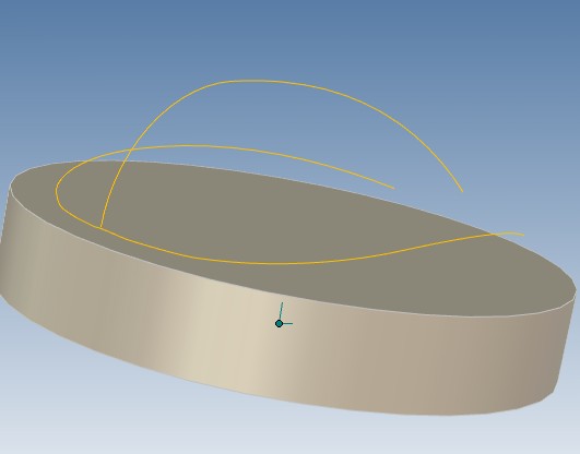

这里有3条曲线,怎么生成1个类似鼠标面的那样一个光滑的曲面?最好详细下。谢谢各位大师了。

用网格面
 楼主| 发表于 2011-11-29 20:02:00 | 显示全部楼层
放样不行吗?

你这样三条线不能用网格面来生成,可以用放样面生成,依次选择三条线就行了,但生成的面不一定是你想要的,要生成想要的形状还需要加引导线。

回复 4# 西山居士 的帖子
可以用网格面,不过得加辅助线

加辅助线和引导线的话,都没有具体的形状参数,这样的话做出来就是不精确的啊。有没有其他办法?
