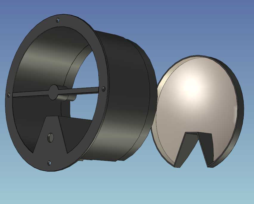

反光罩梯形部分怎么做更好一些,更准确一些。
现在用的是孔类长方体+孔类饼状体,很不准确。
有什么更好的办法?

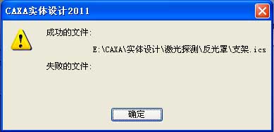

另:组装输入零件的时候为什么会出现这个提示?

组装输入零件的时候出现这个提示,不影响装配。

提示你输入成功的文件有哪些,失败的文件有哪些。失败的文件后面没有内容,表示所选的文件都成功输入了。

没有内容就是没有失败的文件,表示导入零件成功

准确的梯形件,一般用二维图拉伸完成。
可以在实体力直接画二维图,也可以在图板里画好,导入来拉伸。

发表于 2011-12-1 12:11:00 | 显示全部楼层
二维草图-拉伸就准确了
