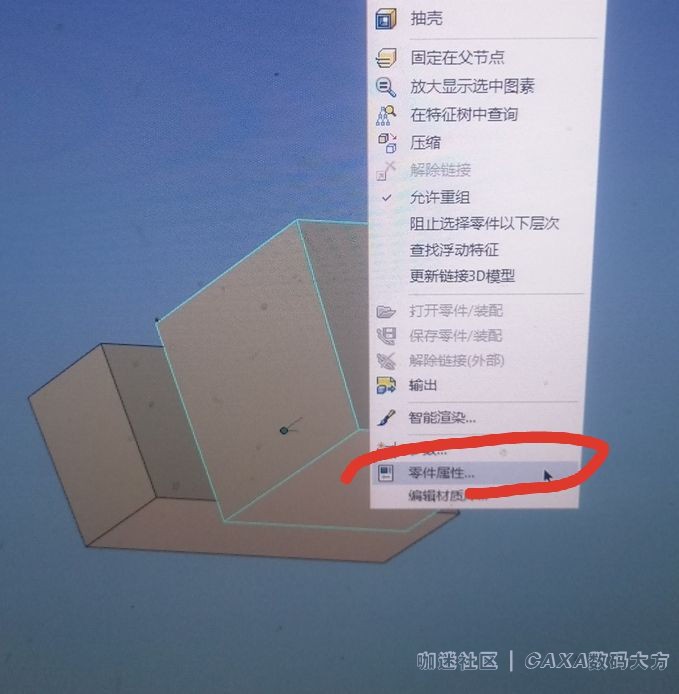

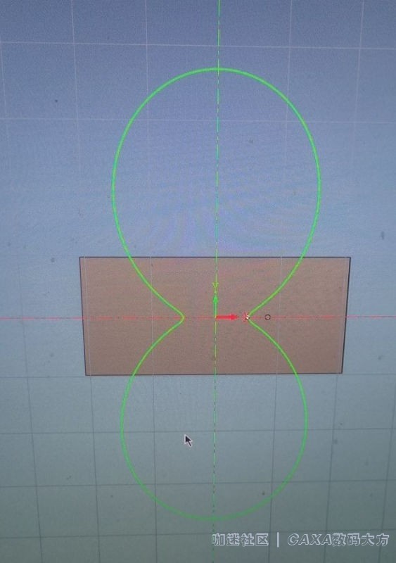

发表于 2019-8-12 16:41:32 来自手机 | 显示全部楼层 |阅读模式

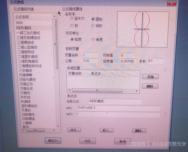

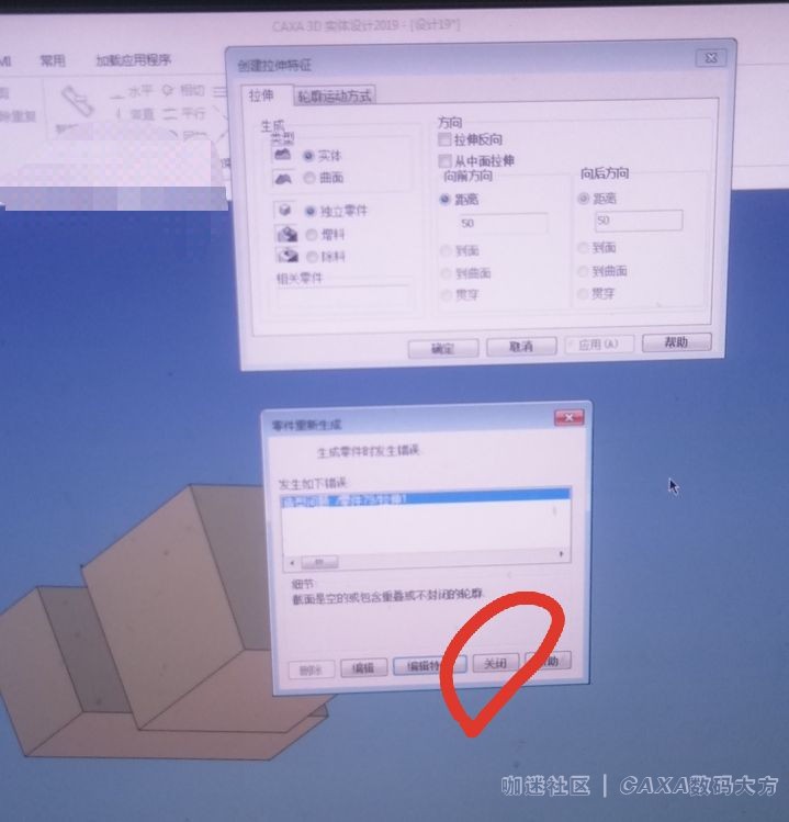

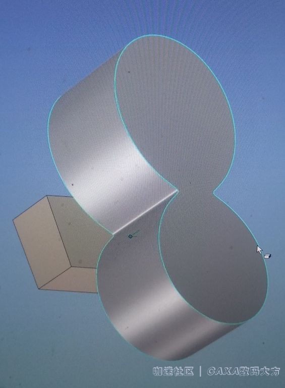

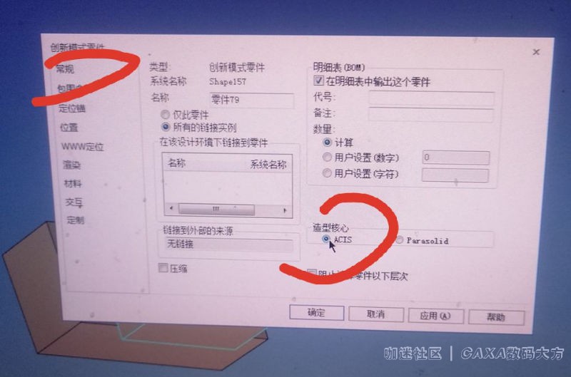

通常实体设计的默认核心是p核心,这样在草图里用公式曲线生成的曲线草图拉伸时失败的,以8字曲线公式为例,这时点击窗口里的关闭,然后点环境空白处,再点拉伸失败的方块,右键,零件属性,常规,改为a核心 确定

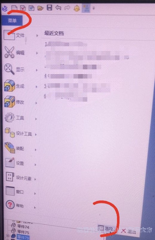

 楼主| 发表于 2019-8-12 16:51:43 来自手机 | 显示全部楼层

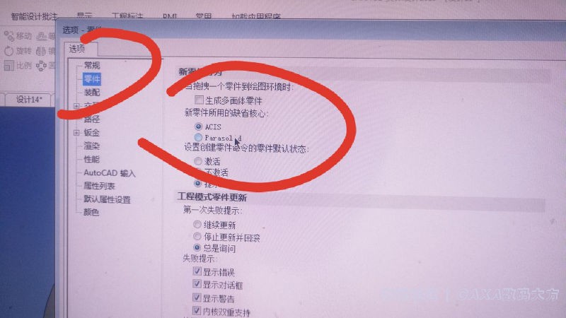

当然,要是预先在选项里设置好a核心就没这么麻烦,具体操作如下,点击菜单,选项,零件,缺省核心改成a核心

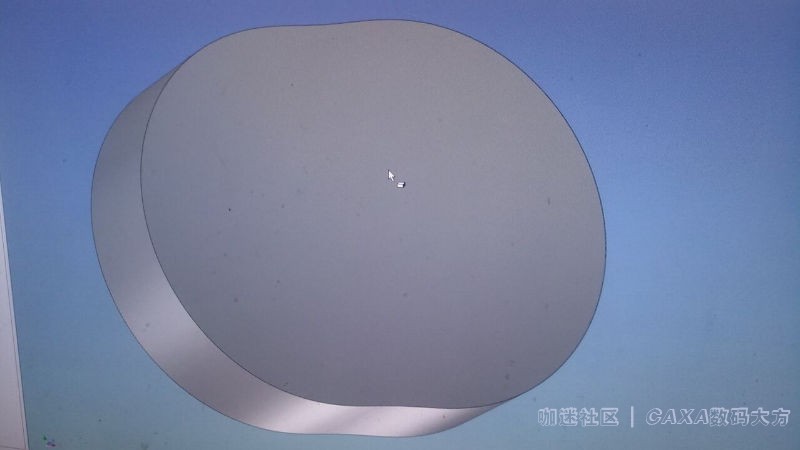

 楼主| 发表于 2019-8-12 17:02:24 来自手机 | 显示全部楼层

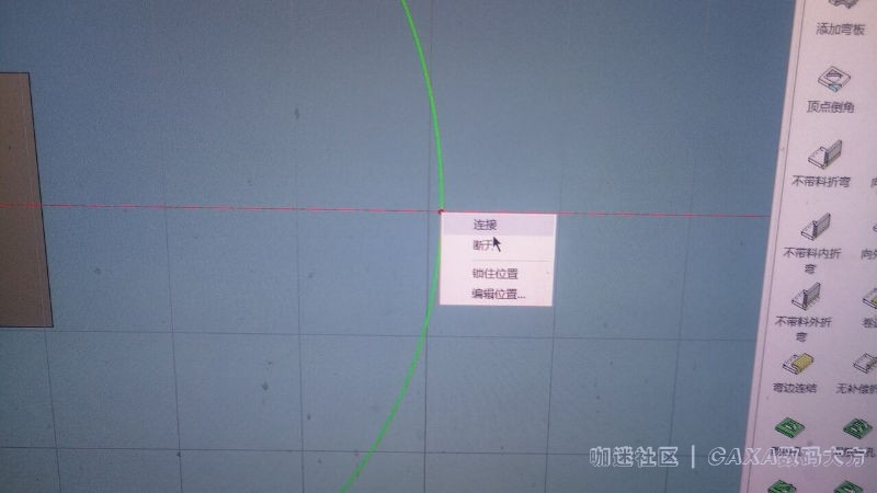

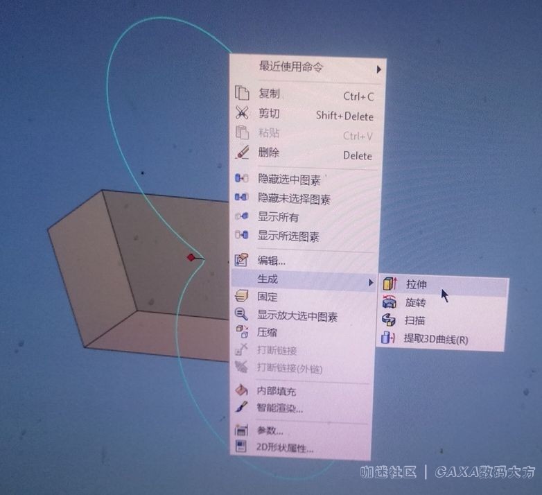

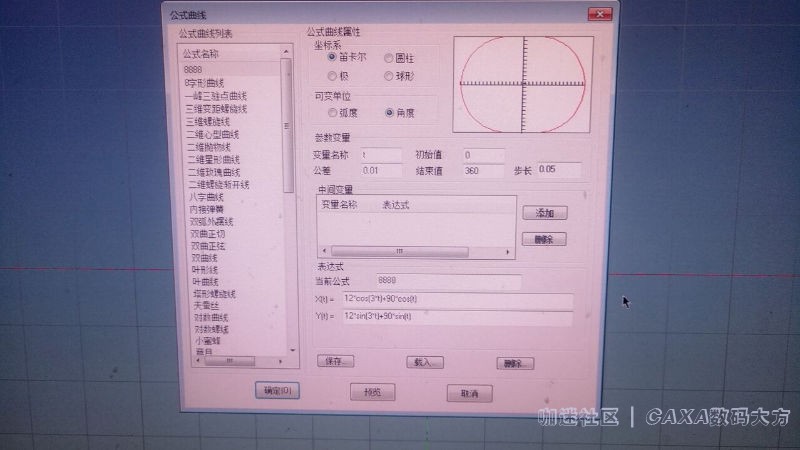

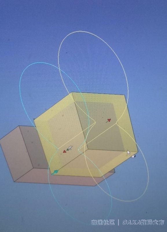

有网友试过自定义的公式曲线,还是不可以,其实解决问题的方法很简单,就是在草图里生成曲线后,点击曲线,然后放大红色断点区域,选择红色断点右键,连接,确定后拉伸成型,以下以网友自定义公式曲线888为例说明

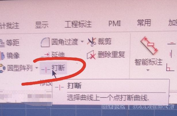

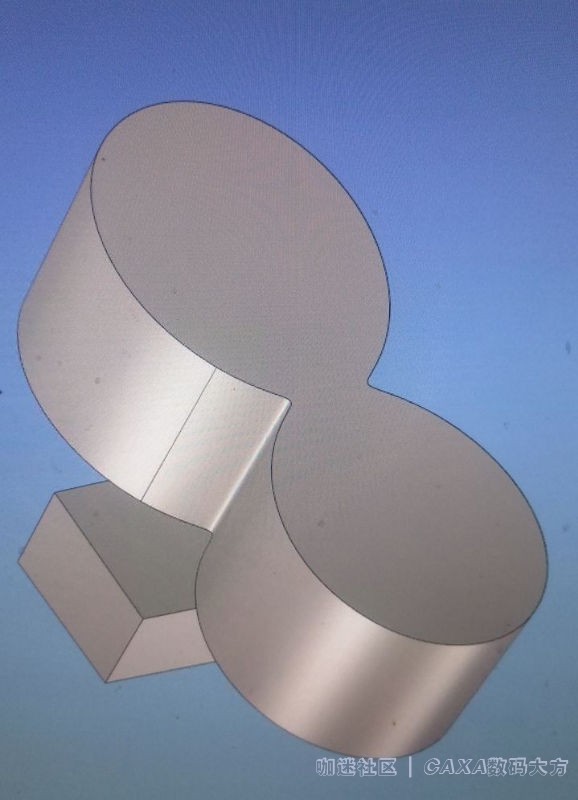

 楼主| 发表于 2019-8-12 17:15:31 来自手机 | 显示全部楼层

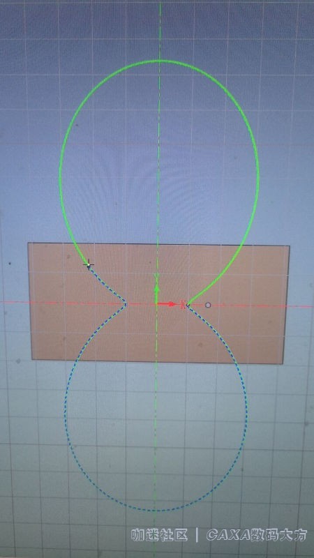

其实在p核心也可以解决,方法是在成型的草图曲线上任意处用打断命令生成一个连接点即可,还是以8字曲线为例,哈哈哈,注意到了吗,a核心和p核心生成的零件颜色可是有区别的
