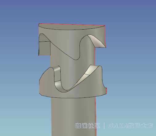

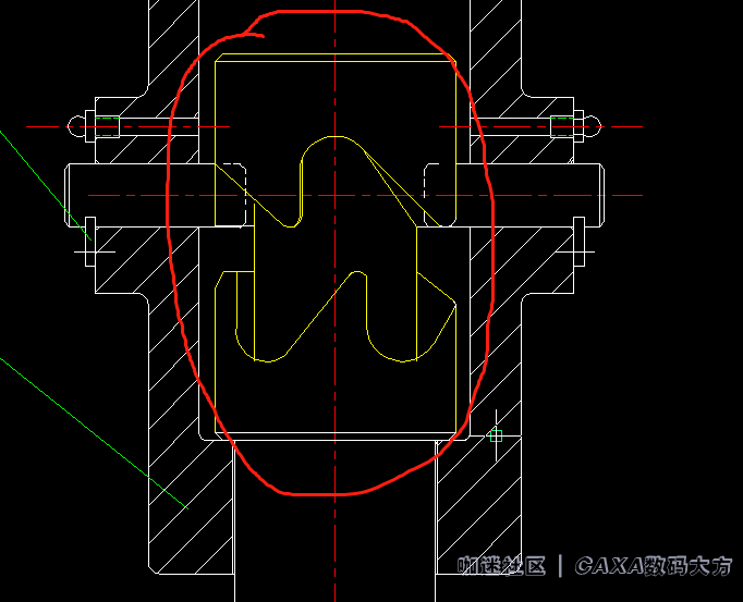

如图所示黄色的零件想要画出沟槽该使用什么特征去除,我是曲面缝合的,只算是个野路子吧,无法得出准确的值
我试了把平面草图画完生成包裹曲线,然后想拉伸
但是拉伸没弄明白
还请老师们指教

贴个零件的尺寸图纸

画个直角三角形然后连起来倒角就行
